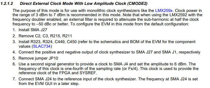

在我们的系统中、我们使用了具有 LMX2595EVM 时钟的 DAC38RF80EVM、并按照 DAC EVM 指南中的步骤设置外部 LVDS 时钟。
我在查看此过程和 DAC EVM 原理图时有几个问题。
首先、最后一步提到将 J24连接到"时钟的基准输入"。 J24连接到 LMK04828 (DCLKOUT4P)的输出时钟之一、我并不完全确定时钟的"基准输入"是什么意思。 我假设它是时钟的 SYSREF、但我不认为 J24的输出是系统的 SYSREF 信号。 我有什么想法或遗漏了什么?
其次、LMX 时钟上的 SYNC 信号和 J8上的 LMK 的 SYNC 信号是否是必需的? 文档中根本没有提到它们。 我知道 JESD204B 子类1器件需要每个收发器和接收器的 SYSREF 和 SYNC 信号、但我不知道这是否也包括时钟(或时钟抖动清除器)? 您能否确认它们是否存在、如果存在、我将从何处提取这些同步信号、因为通过查看原理图或指南尚不清楚。

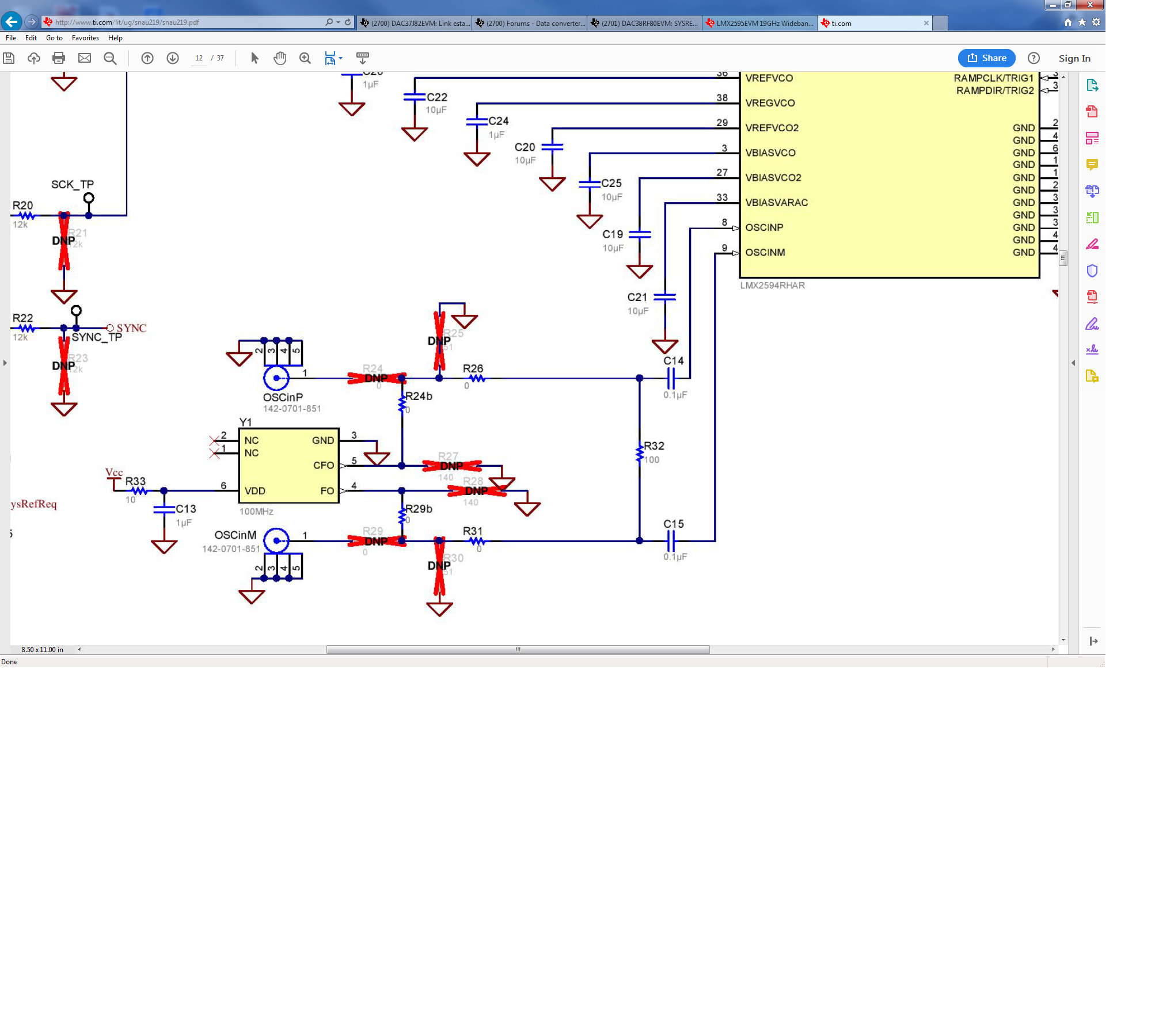

    如果将 J24的输出 用于生成 DAC 时钟、则可以将其用作 LMX 器件或其他测试设备的基准源。 这将需要使 LMX (或信号发生器)和 LMK 同步、因为生成 SYSREF 信号需要 LMK、而这必须与 DAC 采样时钟同步、该时钟将来自本示例中的 LMX。
    如果要同步多个 LMX 部件、则使用 LMX 上的 SYNC 信号。 如果您仅使用一个 LMX、则不需要执行此操作。 我认为 LMX 数据表对此进行了更详细的介绍。 如果您仍对此有疑问、请向时钟论坛发送帖子。

    当您说 LMX 的参考源时、我仍然有点困惑。 J24的输出是 CLK 信号正确、而不是 SYSREF 信号? 那么、我将把它连接到 LMX 的哪个位置呢? 它不在 OSCin 上、因为它是用于通过 LMX 上的 PLL+VCO 生成主 DAC CLK 信号的外部振荡器的输入、对吧? 那么、我如何将该输出用作参考/它属于 LMX 的什么位置?
    此外、用户指南中未提到(J8)处的 LMK 同步信号。 是否应该将其连接到 LMX 的 SYNC 信号?

    LMX 可以使用 外部基准来锁定内部 VCO。 这样、VCO 可以以另一个时钟源为基准、例如本例中的 LMK04828。 您必须移除一些电阻器并安装一些电阻器、然后在电路板上使用 OSCP/N SMA 来代替振荡器。 请参见下图。 另一种选择是使用 LMX2595的 RFUTB/SYSREFOUT 输出并将其发送到 DAC38RF80EVM 的 J4。 然后、将同时进入 DAC 和 FPGA 的 LMK04828 SYSREF 输出将与 LMX 时钟同步。
    仅当您要同步多个 LMX 器件时、才会使用 LMX 同步。
    Jim
    因此、为了澄清这一点、我们必须执行以下操作之一:
    1) 1)将 LMX RFOutBP 信号连接到 LMK 基准的 DAC 的 J4 输入、运行在由 LMX 产生的1/4 DACCLK 频率上
    2) 2)将 LMK J24输出时钟连接到 LMX 的 OSCinP、以使用 LMK 的振荡器作为参考、在 RFOutAP/N 上创建 DACCLK 信号
    但不是用户指南中指定的两种情况? 除非这是相互引用的一种方法、否则这两种方法看起来就像循环逻辑。 不过,我认为,在上述两种备选办法中,只要将其中一种办法与另一种办法一种办法相比,就足够了。 有什么想法?
    进行了比较
    Jared、
    正确。 您在用户指南中的什么位置看到了这一点。 我没有写入它、它看起来可能是错误。 您所指的是 DAC 或 LMX、是哪种用户指南?
    Jim
    这在 DAC EVM 用户指南中(原始文章中的指令片段来自此处)。 在讨论用户何时使用和外部低压时钟的部分下。
