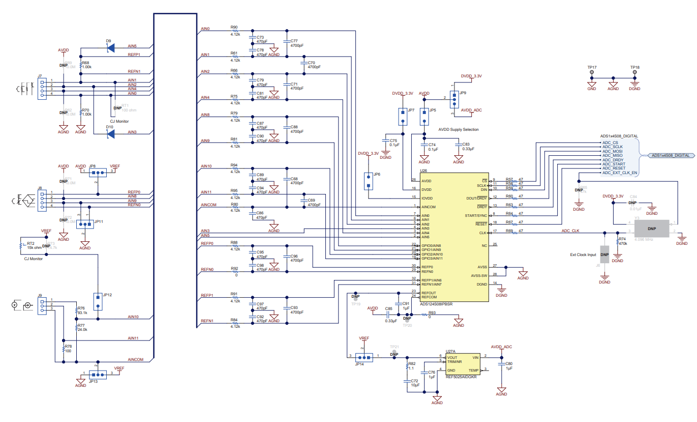

我想在 ADS124S08上设计模拟输入基座。 我们希望为 RTD (2、3、4线)、TC (所有类型)、mA (0-20或4-20)和电压(0-10V 或1-5V)模拟输入配置每个通道。
您能建议我设计此系统吗?

    EVM 用户指南提供了一些不同的输入示例及其外观。  让任何输入通道可配置为任何传感器或输入类型都是诀窍。  通常、这需要跳线或开关以及多路复用器。

    我已经阅读了上述所有文档、并在《ADS124S08EVM 用户指南》中看到每个传感器类型(模拟类型)都是不同的通道。
    我的意思是、我们可以使用数字开关配置或更改模拟输入的类型(对于 CH1、我们需要 RTD 或 TC 或 mA 的时间)。

    一些注意事项包括泄漏电流、串扰、导通电阻和电荷注入。 有许多良好的多路复用器和开关可用于串扰和低导通电阻、但要将误差保持在最低水平、找到一个低泄漏的多路复用器和开关非常重要。
    我还没有尝试过这些器件、因为它们对 TI 来说相对较新、但其中一个示例是 TMUX1108、它是一个8:1 MUX。 该器件可与单极或双极电源配合使用。 还有 TMUX1109、它是一款2通道4:1 MUX。 还有 TMUX1119 2:1多路复用器仅在单极电源下运行。
    对于开关、有 TMUX1111系列器件。 这些器件尚未完全投入生产、但可提供样片。
