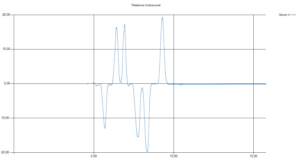

我正在与 ADS1262合作开发一个用于测量惠斯通电桥负载单元的集成电路板。
该电路板由 Arduino +5VCC 电源供电、该电源不是稳定的电源。
称重传感器由另一个电压电源(3.7V Batery)及其差动电压供电、平衡时电压为0、由 ADS1262的 AIN0和 AIN1读取。
问题是、我在其运行期间会遇到电压不平衡、如下图所示。  强制测试后的电压应与之前相同(接近于零)。
但这不会发生。 称重传感器中的电压与以前相同、否则 Arduino 的+5VCC 上的电压会发生变化。 这是不平衡的根源吗? 如果是、为什么即使我使用+2.5V 内部基准电压也会发生这种情况?
谢谢你。
    您好、Eduardo、
    3.7V (电池)电压以 ADC 为基准、是浮动电压还是连接到 ADC 接地?
    我建议尝试按比例测量这座桥。 我的意思是、您获取激励电压(用于为电桥供电)并将其路由到 ADS1262 (例如引脚 AIN2和 AIN3)、然后将 ADS1262配置为使用外部基准(在本例中为 AIN2/AIN3)。
    这样、如果激励电压发生变化、ADC 的基准电压和电桥电压将按比例变化。 由于 ADC 正在测量 VIN/VREF 之比、因此您应该看到 ADC 转换保持稳定得多。
    我在这两个方面都进行了测试、其中偏置电压浮动并连接到 ADC 接地端(即 Arduino 接地端)。 结果在两种情况下都非常相似。
    我已经完成了设置寄存器的操作:
    从0x11到0x10供电
    从0x00到0x12的 REFMUX
    仍然发生错误,图片如下所示。 在第一张图中、3.7V 偏侧接地未连接到 ADC 灌浆、而在第二张图中连接了该接地。
    这让我认为 ADC 电源(+5Vcc Arduino)可能会影响测量。
    我刚才注意到的另一点是、电源超出了 ADC 建议的模拟电源工作范围(其浮动范围为4.65V 至4.80V 左右)、数据表显示为4.75V 至5.25V。
    您好、Eduardo、
    您是否有可用于为 ADC +桥接器供电的5V 工作台电源?
    我建议使用相同的电源来激励电桥和 ADC、这样您就会知道电桥的共模输出电压处于 ADC 的范围内。 在此配置中、您可以将电桥激励电压路由回 ADC、也可以仅使用内部 AVDD-AVSS 基准。
    相对于 ADC 接地浮动电池肯定会有问题。 将其接地应该会带来更好的结果、但这种联系可能太长、会导致问题。
    此外、您是否有任何方法了解加载单元是否具有任何存储器? 如果您使用较长的数据集、测量最终会返回到零点设置点吗?
