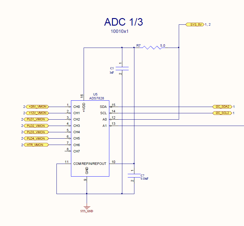

我是否需要对直流输入的模拟输入使用 RC 滤波器。  基本上使用输入进行电压和电流监控。  如果需要滤波器、RC 的典型值或经验法则是什么。
此外、我还可以为 VDD 和 REF 使用相同的电源。
附上电路的屏幕截图。  提前感谢您
    您可以使用电源作为您的基准。 请注意、虽然基准用于进行数字测量、因此如果电源上存在任何噪声或波动、这将影响您的测量。

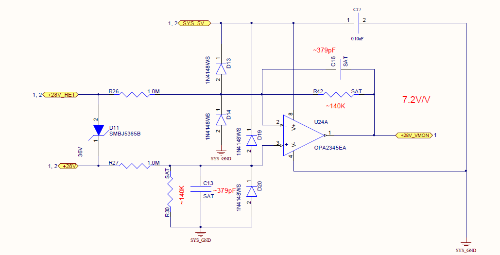

    我在输入网名称上看到电压范围高达28V。 这种降压转换器是否处于 ADC 的输入范围内?如何降低?
    这将有助于指导 RC 滤波。  ADC 的输入范围由基准电压设置、因此基准电压为5V、这意味着器件无法接受高于5V 的输入

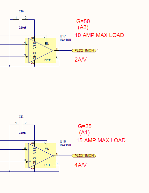

    谢谢你、Cynthia。  使用运算放大器(连接了28V)降低28V 和12V 输入。  我使用另一个 ADC (不在图像上)进行来自 INA190和 INA180放大器的电流监控(显示的是 INA190)。  再次感谢。
    您的设计看起来不错、但在运算放大器的输出端使用 RC 滤波是一种优势、RC 滤波器充当电荷桶滤波器。  这些组件 有助于为 ADC 的内部采样保持电容器充电。 必须正确调整这些组件的大小、以确保 ADC 输入稳定。
    本指导手册电路 介绍了您的应用设计: 用于驱动高电压 SAR ADC 的电路、该示例使用不同的 ADC、但也可应用于此 ADC。
    我们还有 一个高精度实验室视频 、介绍如何选择 RC 滤波器值。 这些视频还会指导您如何仿真 ADC 中的输入、这些仿真有助于确认您的 ADC 输入已稳定。
    在本视频中 、使用了模拟工程师计算器、这是一款有助于缩小 RC 值选择范围的出色工具。  它还具有许多其他有用的计算。
    我知道这似乎有很多材料、但其中一个材料是建立在另一个材料之上的、我建议先阅读指导手册电路。 然后、使用模拟计算器缩小 RC 滤波器的范围、从此处进行仿真。 这将使您对电路的行为有信心。
