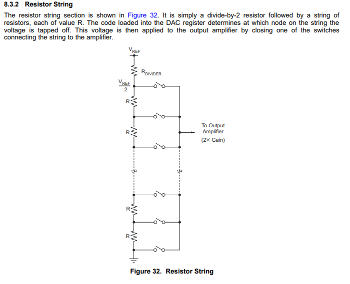

我想知道 DAC8532使用哪种类型的转换器?
我在数据表中找不到它。
Felix
    您好、Felix、
    DAC8532使用串式电阻梯进行数模转换。  然后、该灯串的输出通过运算放大器进行缓冲、以产生电压输出。
    本视频() 详细介绍了字符串架构。
