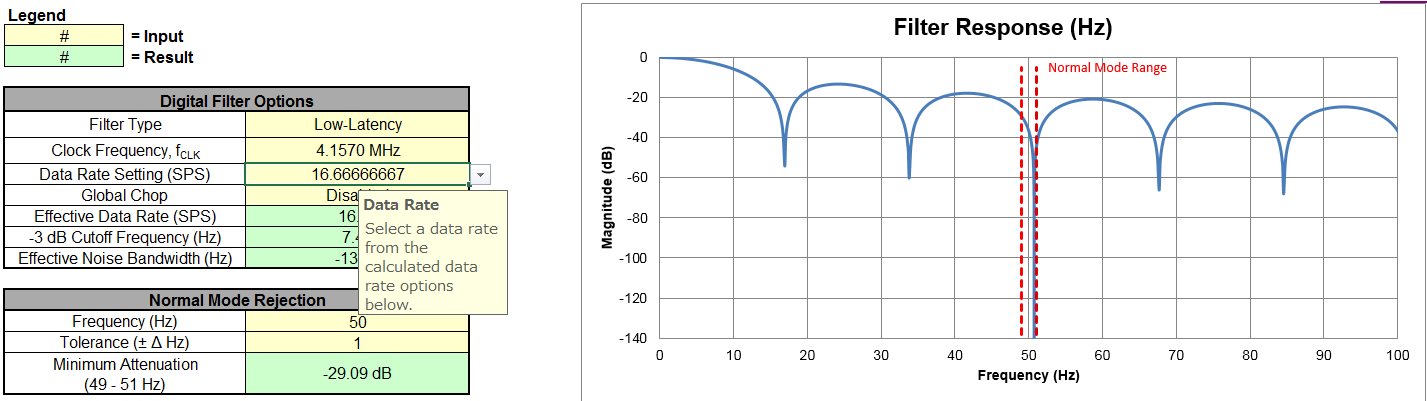

请问滤波器响应是否主要受到内部振荡器温度偏差的影响?
我使用 ADS1x4S0x Caluculator.xls 估算滤波器响应。
我的想法是:
我获得 16.6SPS 低延迟滤波器的滤波器频率响应 、例如:
我知道当 fCLK=4.0960MHz 时50Hz 陷波是居中的。
那么、我很希望内部振荡器会移动滤波器响应
我参考以下内部振荡器规格
以及读取图25中28个样本的最小值和最大值。
下面是摘要;
+/-1.5%的精度将在整个 PVT 中实现刚性覆盖。
现在、我通过将 fCLK 的最大偏差更改为4.157MHz 来获得滤波器响应、如下所示;
 50Hz 工频周期的衰减一直到-29.09dB。
如果需要考虑另一个影响滤波器频率响应的因素、请告知我。

    滤波器响应与器件的时钟频率(fclk)、所选的滤波器模式和使用的数据速率成正比。 在第7.5节的表中、内部振荡器的最大(或最坏情况)范围被指定为+/- 1.5%。 在所有工作温度范围内、任何器件都不会超过内部振荡器的此范围。 图25显示了28个器件表征的典型响应。 该图可帮助您确定内部振荡器是否保持足够精确、以便在系统的工作范围内使用。 由于振荡器响应在最低和最高工作温度下的偏移最大、因此可能没有必要使用最坏情况的数字。
    根据使用内部振荡器最坏情况值+ 1.5%的计算器、在50Hz 下、最小衰减仍为-29.09dB。 如果需要更高的精度、可以在 ADS124S06的 CLK 引脚上使用和提供精度更高的外部时钟。
