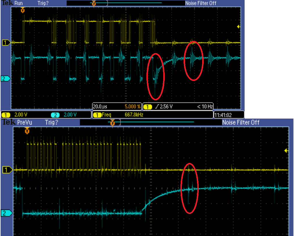

我尝试从间隔为500mSec 的 ADS114s08b 6个通道(也尝试了100mS/200ms/1000ms 的间隔)读取数据有时会正确读取3-4分钟。 但突然停止工作、所有通道输出数据返回零。
 GitHub 上的源代码链接如下所示。
我尝试读取单个通道、但相同的结果在一段时间内有效、然后停止。
只有当我发出 ADC RESET 命令时、通信才会再次开始工作、并且 ADC 会输出适当的数据。
还应在广告正确读取和失败时附加示波器日志。
请指导需要在软件中更改的内容。

    根据您的波形捕获、线路上似乎存在大量噪声。 您能否探测电源以查看是否存在相同的噪声? 器件可能会欠压并进入 POR 状态。 请阅读数据表的第9.4.1.1节"上电复位"。 您还可以检查状态寄存器中的 FL_POR 标志以进行确认。

    如果电源降至 POR 阈值以下、ADS114S08的状态寄存器将向 POR 复位标志发出信号。  您将在每次为器件加电时看到此标志。  您将注意到、在表17的器件数据表第55页上、POR 标志需要由用户写入来复位(清零)、否则读取该位意味着更少。  清除此标志并查找再次触发的标志。  如果是、则某些事件触发了一个 POR。  通常、这是一个有噪声的电源或信号线路上的深度瞬变。
    我还注意到、在几个状态读取中、位6也被置位。  如果该位为高电平、则出于某种原因、器件尚未准备好进行通信。  例如、如果 DVDD 已通电、并且您尝试在提供模拟电源之前与 ADS114S08进行通信、则您将看到此标志置1。  在尝试与 ADS114S08通信之前、请确保在所有电源(IOVDD、DVDD、AVDD/AVSS)达到其标称工作电压后等待至少2.2ms。
    您尚未提供原理图和布局。  这将会很有帮助、以便我们可以看到事物是如何连接在一起的。  根据您的原始帖子、我认为 POR 是真实的。  您会显示一些通常由开关模式电源引起的显著噪声。  这些瞬变足以导致 POR。  请参阅下面的圆圈区域、以了解我所讨论的内容。

    电源噪声是正确的。 我们的 SMPS 噪音很大、我们更换了它、所有问题都得到了解决。 我们获取杂散值的状态寄存器也会停止。 找到非常稳定的读数、ADC 给出的杂散零电压也被停止。
