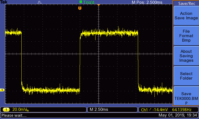

    这是来自基准信号的示波器捕获:

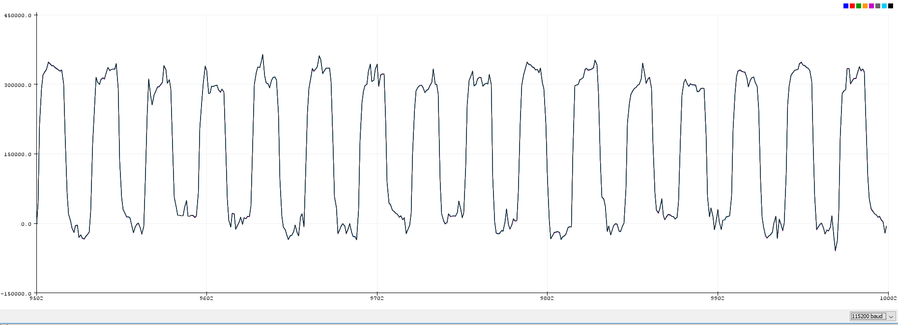

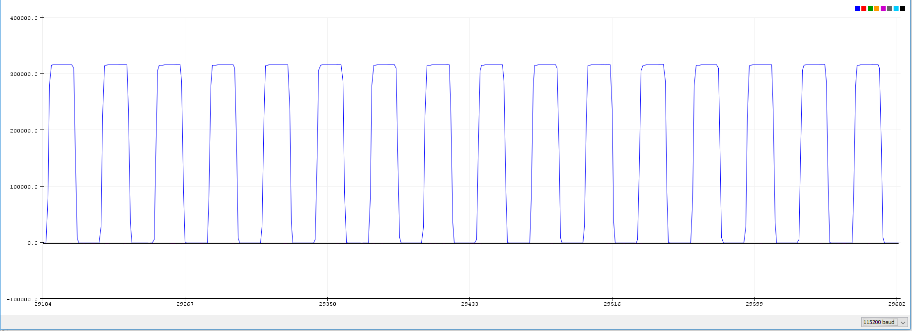

    在图像中、当我仅启用一个通道(从上面的源示例中、只需删除通道2-8配置)时、您可以看到 Arduino IDE 串行绘图仪图像
    如果我下载了您在我的第一篇帖子中看到的配置并启用了所有8个通道、我得到了一个图、如下所示:
    您可以看到、听起来、每个通道都获得相同的信息、但它不再是方波。 原理图的相关部分(这是专有设计、因此请了解我想要共享最必要的部分):

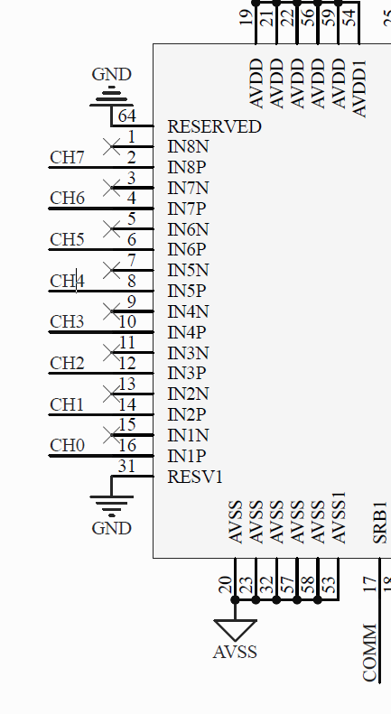

    您好、Ryan、
    ADS1299输入配置、如您所见、我只想使用相对于 SRB1的正输入
    输入滤波器级(嗯、它也是其他通道共用的级):

    我在上一篇文章中提出了一些建议。 我认为 CHnSET 设置(位2:0)出错。 这将为正常差分输入配置通道-在本例中、所有通道将测量 INxP - SRB1。
    您能告诉我什么应用于 INxP 引脚吗? SRB1是您在先前的示波器捕获中显示的基准信号、对吗?

    我已检查配置:有关输入级的图像仍然有效。 现在、我将负极引脚连接在一起、形成了一个"外部"公共信号。 如果我按照我在第一个帖子中所写的那样应用多路复用器配置、我会看到与以前一样的信号...
    我是否正确地理解了我应该将输入配置为差动输入(000)并打开 SRB1而不是 DRP 配置(110)? 数据表将这些值称为"main"、这意味着可以使用任何 MUX 配置(图18:MAINis equalto eetherMUX[2:0]= 000、MUX[2:0]= 110或 MUX[2:0]= 111)
    INxP 由一个简单的低通 RC 滤波器驱动、随后是电缆。

    [引用 user="Norbert Toth">现在、我将负极引脚连接在一起、形成了一个"外部"公共信号。 如果我按照我在第一个帖子中所写的那样应用多路复用器配置、我会看到与以前相同的信号...
    如果您启用 MIPSC1寄存器中的 SRB1位设置、INxN 引脚将与内部 PGA 断开连接。 您在外部应用的通用基准信号永远不会传递到通道。
    [引用 user="Norbert Toth"]我是否正确地理解了我应该将输入配置为差动输入(000)并打开 SRB1而不是 DRP 配置(110)? 数据表将这些值称为"main"、这意味着我可以使用任何 MUX 配置(图18:MAINis equalto eetherMUX[2:0]= 000、MUX[2:0]= 110或 MUX[2:0]= 111)[/quot]
    是的、MUXn[2:0]设置应根据您描述的内容设置为000。 正确的方法是、图18中标记为"main"的开关将在 MUXn[2:0]= 000、110或111时关闭。 但是、对于 MUXn[2:0]= 110、INxP 引脚也会短接至 Biasin、对于正常通道测量、我们不希望这样做。
