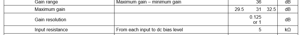

   我的客户会将 AFE5801器件用于 LMFW 应用。 他们想知道输入电阻值是否为5Kohm、如下所示。 如果是这样,当输入电压摆幅为2VPP 时,输入功率应为10log {[(2/(2√2)^2/5000]*1000 }=-10dBm,我的理解是否正确? 非常感谢!

    是的、正确。
    对于 AFE5801器件、差分输入最大值= 2Vpp = 10dBm。
    输入阻抗为高电阻5k Ω 至 DC=VCM
    从 AFE5801数据表的下图中可以看到这一点。
