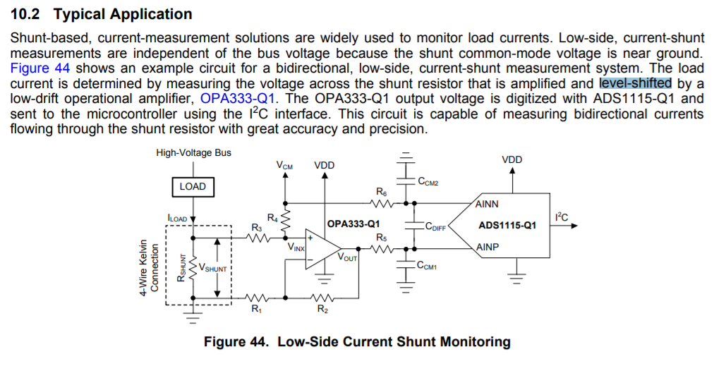

低侧双向电流感 应 需要一阶运算放大器,如果 PGA 足够大,是否可以不添加前端运算放大器?
但双向电流可能会导致引脚电压低于接地电压。
此芯片的引脚不支持负压。 规格指示最大负压- 0.3V。 如果我的应用条件未超过此状态、是否不考虑较小的负压?
    测量低侧电流不需要运算放大器、如果您在0.256V 输入范围内正常、PGA 可能就足够了。 如果测量是正电压、这将很好。
    如果您同时测量正负电流、我建议使用运算放大器(或某种差分放大器)将共模输入电压移离接地。
    如果输入电压低于接地值、则使用负测量仍有可能。 在单端和差分测量中、ADC 仍然输出正负结果的二进制补码表示法。 但是、如果您的输入变为-0.3V (低于接地值)、您将面临开启用于 ESD 保护的二极管的风险、这可能会影响电压测量。 数据表的图25中显示了车床二极管。
    在某些情况下、这可能是正常的、但随着温度和工艺的变化、您可能会在获得正确的输出值时遇到问题。 当0V 和-0.3V 之间的输入电压处于绝对最大电压范围内(第7.1节、第6页)时、从技术角度而言、它们不在器件的建议工作范围内(VDD 至 GND、第7.3节、第6页)。
