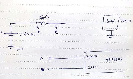

我将 ADS1298与 MSP430F67651搭配使用。
将 INP 和 GND 上的直流电压连接到 INN 时、我正在使用 ADS1298成功进行测量。
但是在我的应用中,我需要像下面的电路那样读取一个电阻上的差分电压,使用这个输入时 ADS1298不会覆盖数据。
请给我一些建议。 我已经在 MSP430F67651的 SD24 ADC 上测量了该差分电压、它工作正常、但在 ADS1298上不工作。 请帮助。

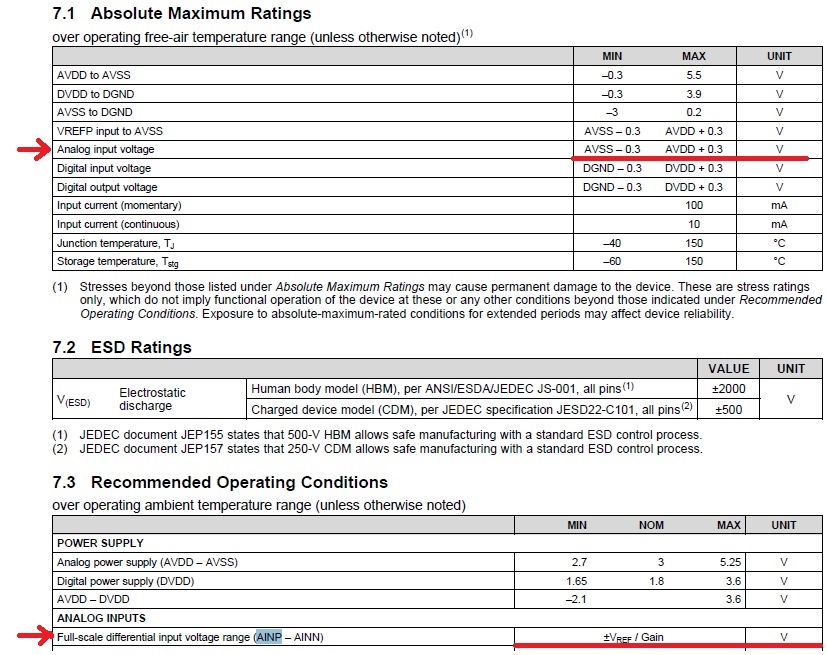

    每个引脚上的绝对电压受模拟电源的限制。 绝对差分电压必须小于 Vref /增益。 此外、PGA 共模的输入范围也受限。
    请查阅数据表并确认您满足这些要求。

    您好、Ryan、
    感谢您的回复、
    我在 MSP430F67651 MCU 的 SD24通道上进行测量、并提供像我连接的绘制电路这样的输入。它测量 A 和 B 的差值、即0.5mV。
      MSP430F67651的数据表显示如下:
    现在、当我将同一输入连接到 ADS1298时、它的工作方式不同、而数据表显示的 ADC 的额定值与 MSP430的 SD24相同。
    此外、如果我将输入电压从3.6V 降低到2V 直流、在这种情况下、ADS1298未测量50欧姆两端的电压差。
    当我将 INN 连接到 GND 并测量0.5mV 时、它会成功测量它。
    供参考。。我的 AVDD 至 ADS1298为3.3VDC。
    问:ADS1298在"双极模式"下的工作是否与 MSP430中的 SD24相同???

    绝对最大额定值不适用于正常运行。 对于可接受的器件输入范围和条件、请使用建议运行条件和电气特性表。

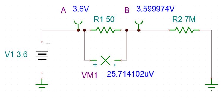

    ADS1298上的模拟电源电压是多少? 如果您使用的是单极3V 或3.3V 电源、则正输入(电压 A)将超过正电源(AVDD)。 此外、还会超出 PGA 输入共模范围。 在这种情况下、25.71uV 的差分输入电压是完全可以接受的、但共模电压和绝对电压超出范围。

    ADS1298可接受单极和双极电源配置。 请注意、最小/最大绝对输入电压以及输入共模电压的要求均以 AVDD 和 AVSS 表示。
