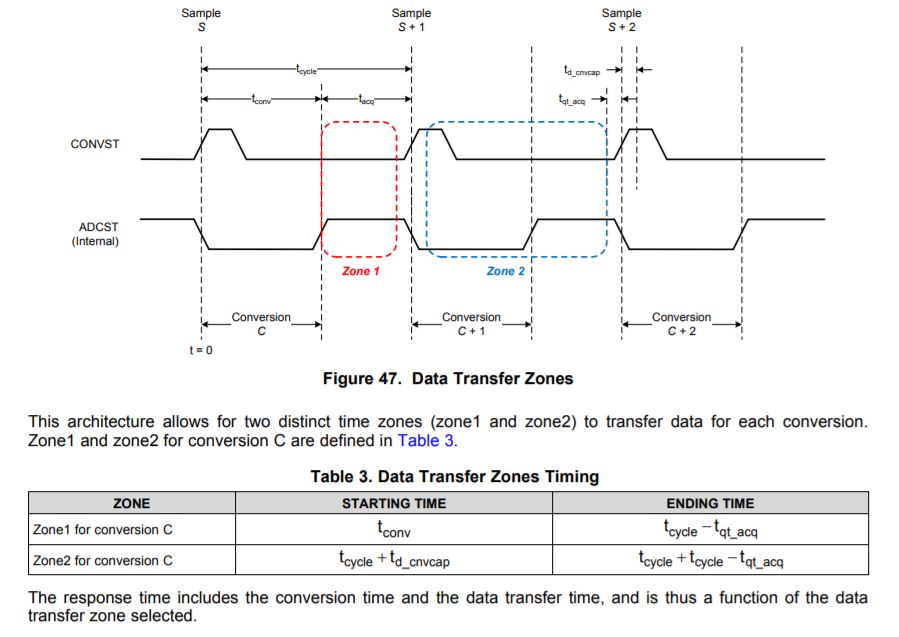

由于串行时钟频率 最大为75MHz、并且客户仅具有标准 SPI 接口。
它能否在 2.5Msps 以下工作? 谢谢!
Marc
    您好 Marc、
    ADS9120支持增强型 SPI。  增强型 SPI 最有用的特性之一是数据传输区域2。  如果您在数据传输区域2中运行(数据表的第7.5.2节)、则 只需使用一条 SDO 线路即可实现2.5Msps 的完整数据速率和16b 数据传输以及45MHz 的 SCLK 频率。
    在数据传输区域2中、您几乎拥有 SPI 传输的整个周期、减去一个静默时间。  对于 ADS9120、总静默时间为35nS。  对于2.5Msps 采样率、周期时间 为400nS、因此 SPI 传输时间为400-35=365nS、这 为   使用 SCLK = 45MHz 来传输16b 数据转换结果提供了足够的时间。
    您还可以降低采样率;ADS9120没有最小采样率、这也将进一步降低所需的最大 SCLK。
