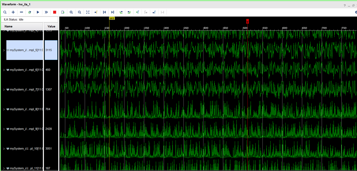

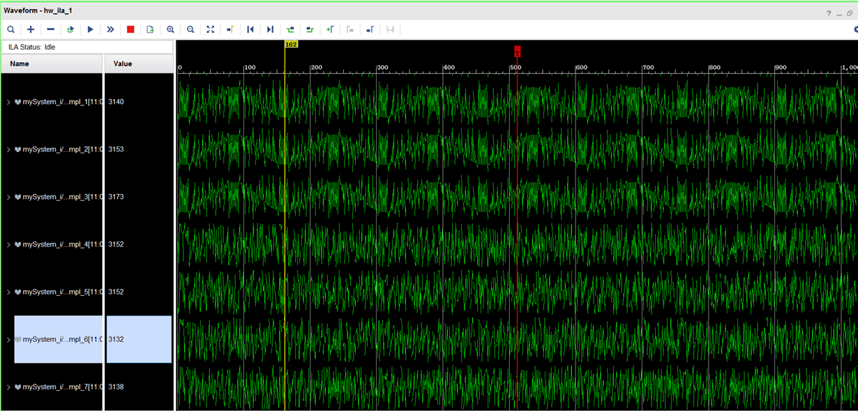

我的定制是调试 ADC12DJ3200。 他有以下问题:

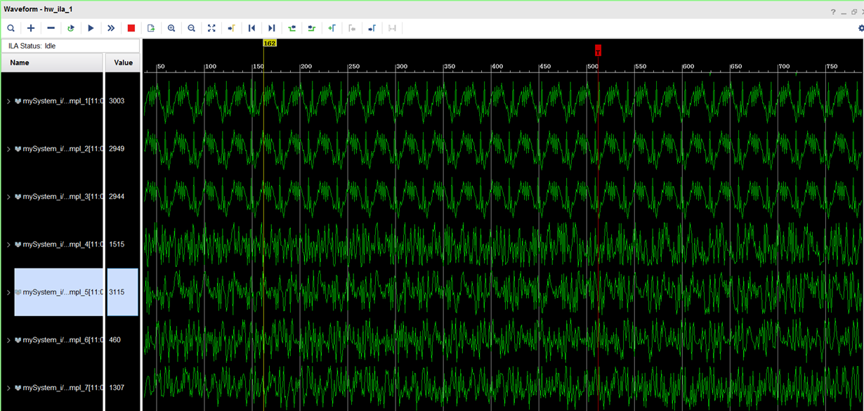

根据 TI 官方网站提供的演示执行斜坡测试模式测试。 数据完全正常。 然后、客户在不修改参数的情况下将斜坡测试模式更改为正常运行、数据错误。 输入信号是单频正弦波信号。
输出现象为:
240位数据分为20个通道、每通道12位。 仿真结果表明、其中只有四个通道是正弦波。
原因是什么? 有什么建议吗? 提前感谢您。
Amy

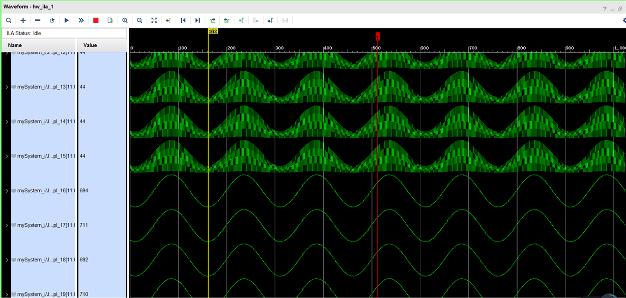

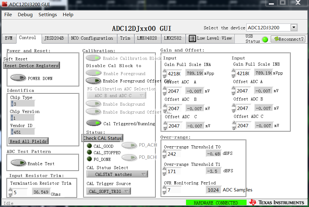

    这是输入为1M 0dBm 时的信号(基本上每四个信号都是相同的、这是无法理解的):

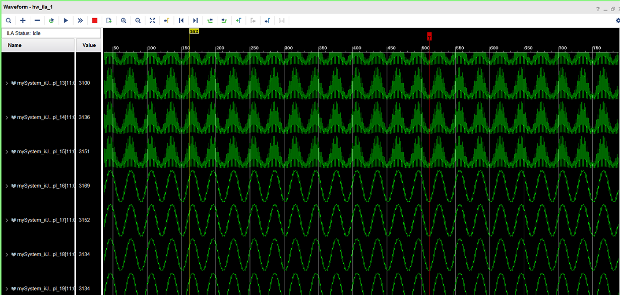

    5M 0dBm 的信号连接如下:

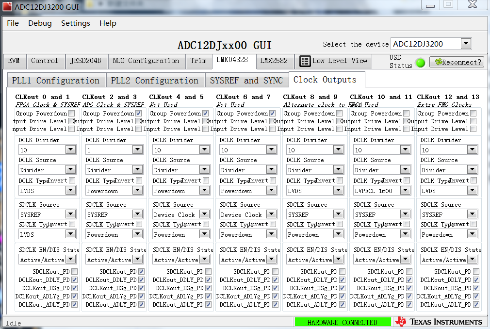

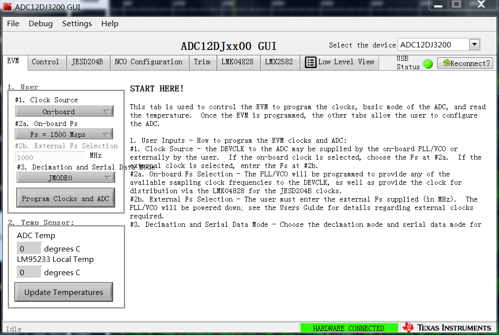

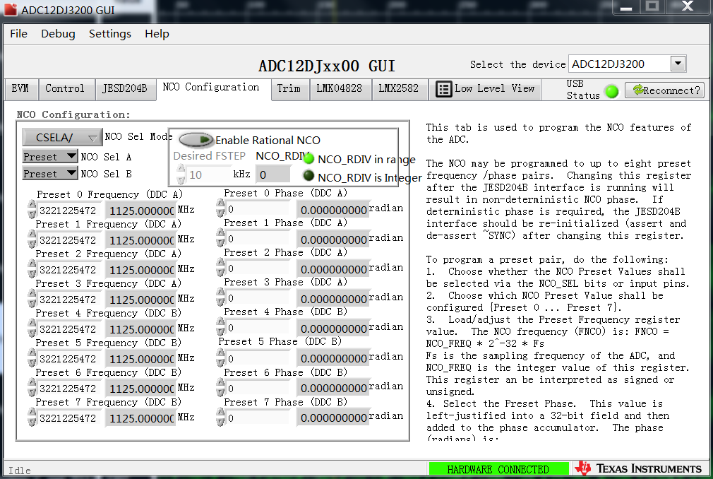

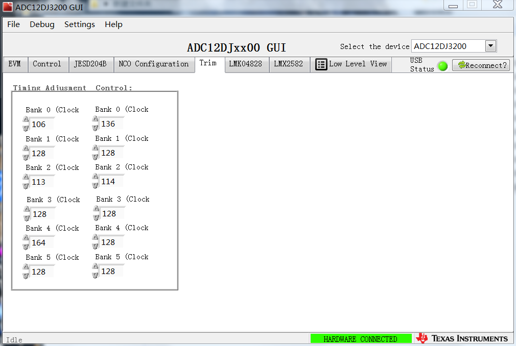

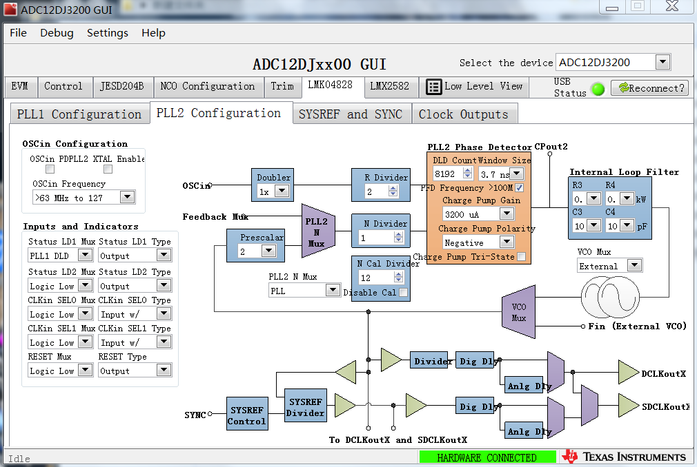

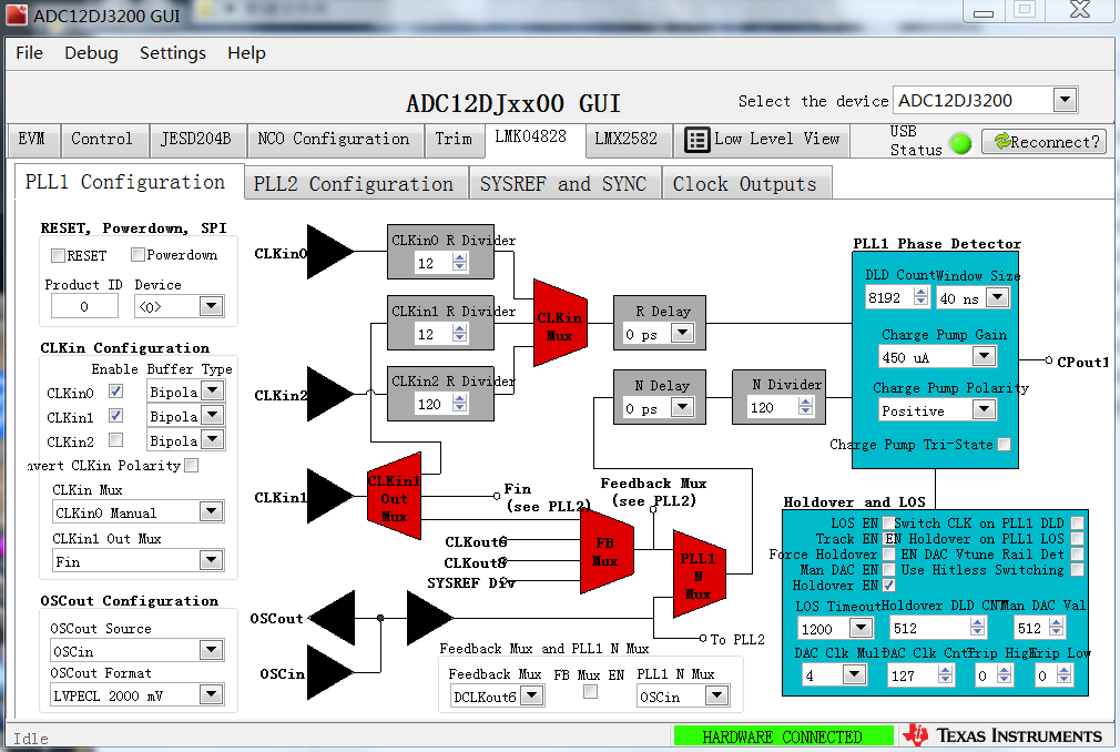

    下面是 ADC GUI 的界面。 与演示中的配置相比、只有 JESD 204B 接口中的 JESD 测试模式发生了变化。 将斜坡测试模式更改为正常运行。 在演示配置中、仅配置了 EVM 接口和 JESD204B 接口、在其他地方未进行任何修改。
    以上是 ADC GUI 的屏幕截图。 接下来、我将为您放置演示的 PDF 文件。 您可以看到演示过程。 此演示测试正确。
    e2e.ti.com/.../3157.KCU105-ADC12DJxx00-JESD-Reference-Design-User-Guide.pdf
    您能否尝试将输入功率降低至-3dBm、并查看性能是否显著提高。 ADC 可能会过饱和。
    优素福

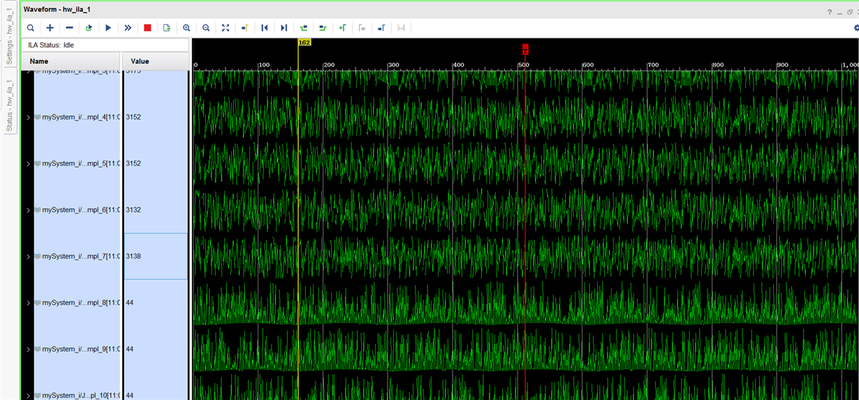

    客户尝试从10dBm 到无信号。 现在、客户发现了一个问题:当没有信号输入时、Vivado 也可以获取数据、即、上一次答复中的四个正弦波变为零、但其他波形相同。
    客户认为、没有信号源输入、但也没有杂散信号输出。 此问题的原因可能是什么?

    只是想确保当斜坡测试模式更改为正常模式时、JESD 块 按钮是否处于 禁用 状态?
    我所说的 JESD 块按钮应禁用斜升测试模式应更改为正常模式、然后应启用 JESD 块按钮。
    Neeraj

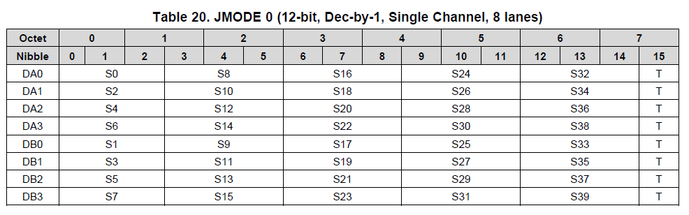

    您好、Amy、
    使用 ADC 时为正常模式。 JMODE0数据表第66页的表20显示了数据的打包方式。 类似的表22显示了 JMODE2的数据打包方式。 您必须使用此位打包和数据才能获得正确的输出。
