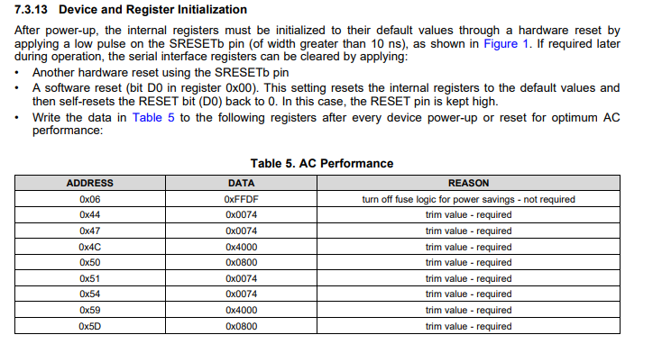

    尊敬的 Andy:
    数据表已更新。 下表已添加。
