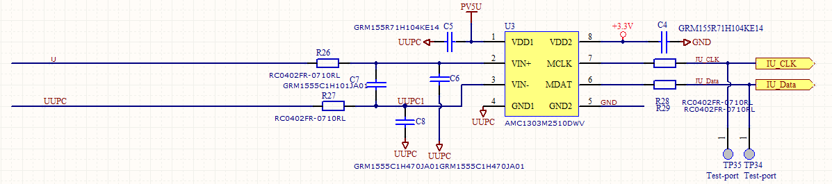

我的客户使用 AMC1303M2510在伺服驱动器中进行同相电流测量。 但是、该器件通常会进入失效防护模式、如下图所示:
您可以在时钟前以"1"的频率将数据输出挂起256个周期(10MHz), 但是在故障安全模式下,CLK 将以"1"的频率挂起70uS,这是正确的吗?
当系统正常工作时,设备处于故障安全模式,我们不想看到这一点,因为驱动电机将是错误的。
我已检查触发此模式的条件:
a)  AVDD 上缺失  b) VCM > Vcmv (3V、 5V-2V)
我的问题是:
1) 1)我们检查了 AVDD、Vin+、Vin-相对于 GND1的波形,  开关噪声很小,但不足以触发安全故障模式,
除了我列出的两个模式外、是否有任何因素触发此模式?
2) 2)我们尝试了 AVDD、Vin+、Vin-上的输入电容值(如数据表建议的那样),但它没有影响。 如何计算输入电容以 有效消除共模/差模噪声 ?
黄色:数据输出   绿色:CLK 输出  蓝色:相电流(直流电流)

    您发送的图片有一定意义、第一张图片是 AMC1303M2510在器件进入失效防护模式时10MHz 内部时钟的256个周期。  假设这是 VCM 故障、则器件在 VCM 电平返回以下值(在~70us 后)后恢复正常运行。  如果是由于 AVDD 故障、则需要70uS 才能恢复电压轨。  无论采用哪种方法、这种情况至少持续~96uS、因此我认为这不是一个简单的噪声问题。  您能否提供有关 VINp 和 VINn 如何以 AGND 为基准的更多详细信息?  如果您有更好的原理图片段、您可以向我发送一条注释、如果您有这些代码段、则发布的图像有点难以阅读。

    我将为您提供捕获波形、以指示 Vinp 和 Vinn 以及清晰的原理图。
    一个问题,安全故障模式的持续时间取决于条件恢复的时间 ,而不是固定的时间;另一方面,如果条件消失,设备将从安全故障模式恢复到正常运行?

    请检查下面的建议波形,观察波形,器件远离安全故障模式,即使噪音消失,这意味着该问题不是由 Vin 上的噪声引起的。
    1) 1)进入安全故障模式:  蓝色:Vinp 至 AGND  黄色:Vinn 至 AGND  紫色:DOUT
    2) 退出安全故障模式:
    3) 3)原理图:
    您好 Jason、
    PV5U 电源轨在发生失效防护时会怎样?  您提到您最初检查过它、但您是否有示波器截图?

    我没有捕获5V 电压轨的波形、但我之前检查过它并确保它稳定。
    是否有任何因素触发失效防护模式?
    您好 Jason、
    AVDD 和共模输入在很大程度上限制了触发失效防护模式的原因。  这是您在某些其他器件中找不到的功能。
