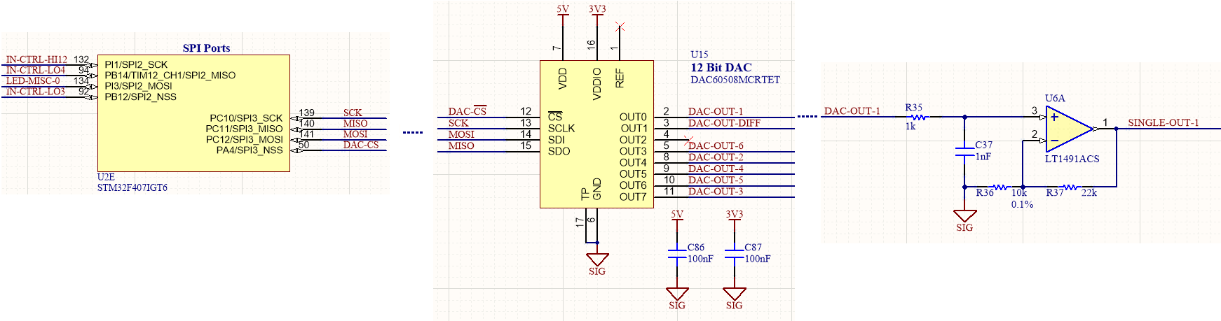

我正在尝试在连接到微控制器的 DAC60508上设置输出、但无法实现。 通过写入 CONFIG 寄存器来关闭输出的工作正常。 更改 RefDiv 和增益设置也有效(我看到输出从2.5V 下降到1.25V)。 但是、写入输出寄存器不会改变输出电压。 我尝试了同步 和异步两种模式(通过设置触发寄存器上的 LDAC 位)、但没有尝试任何操作。 我尝试将 DACx 寄存器8写入 F、甚至广播消息、但输出仍然不变。 我在 SDI、CK 和 CS 信号上连接了一个示波器、看上去一切正常、即使示波器也正确解码了信号(例如 DAC1=0x08FFF0或0x080000)。 我还尝试了不同的波特率、尽管我假设 SPI 通信工作正常、因为写入配置和增益寄存器工作。

    该图像上的接地反弹看起来非常极端。  可能有数字串扰导致器件误解读 SPI 帧。  我之前在器件上看到过这种情况、其中 CS 上的数字杂散会导致器件认为有一个新的 CS 边沿、该边沿将结束当前的 SPI 帧。  您可以尝试调整接线、使其更短、并减慢 SPI 时钟速度、并在 SPI 引脚上添加一些小电容以减少抖动。  只有100pF 应该是一个良好的开端。
    您能否共享配置的原理图?

    通过在所有4条 SPI 线路上添加100pF 电容器、我将尖峰减少了一半、但输出仍然不会改变。 此外、我能够成功更改配置和增益设置这一事实表明 SPI 工作正常、对吗?
     您可以在下面找到一节原理图。
    卢西亚诺
    您能否在写入命令期间监控 VIO 和 VDD 电源? 在设置新的 DAC 值时、您是否会看到干扰或崩溃?  此外、REF 引脚上应该有一个电容器、以确保内部基准是稳定的。

    我检查了电源轨、它们正常。 在 Vref 上添加电容器之前、我决定尝试更多的操作、因为我没有合适的焊盘来焊接电容器。
    几次尝试后、我成功地使其正常工作。 解决方案是使用内部上拉电阻器(配置了下拉电阻器)配置微控制器 SPI/CS 端口。
    我捕获了 SCLK、SDI、CS 和 SDO 信号、并注意到前三个信号与之前的信号没有区别。 但 SDO 确实在 SPI 命令期间更改并提醒逻辑高电平。
    现在它正在工作。
    我从 DACx0508EVM 原理图中获得了上拉概念。 我认为最好在数据表中针对上拉电阻器设置一个平视图、因为它们对 DAC 行为至关重要。
