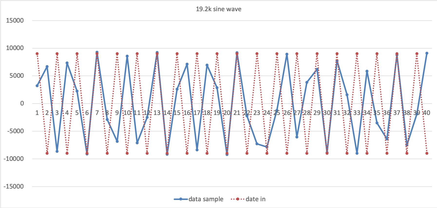

我想通过在以下配置中使用 ads1278对标准19.2k 正弦波进行采样。

因为我想使用38.4k 的采样率对19.2k 正弦波进行采样、所以每个周期应该有2个采样点、但是实际结果与我的想法不一样。
实际结果如下图所示。您可以看到采样点不是固定在同一位置。但我真的不知道为什么采样点不能按我的要求固定。
代码是示例、如下所示。 该芯片是 TMS470。
void ISR_38k4_timer(){
SPI_SEND (0x00);
AD_READ[0]= SPI_READ_缓冲 区;
延迟(1us); SPI_SEND (0x00); AD_READ[1]= SPI_READ_缓冲 区;
延迟(1us); SPI_SEND (0x00); AD_READ[2]= SPI_READ_缓冲 区; AD_VALUE =(AD_READ[0]<< 8)+(AD_READ[1]<< 8)+ AD_READ[2]; }
我在一周内真的很困惑。 我想知道这 种现象是否正常。 以及如何解决该问题。 谢谢!
    您似乎在尝试通过 SPI 以38.4kHz 的周期性速率从 ADS1278读取数据。
    您已将 ADS1278配置为与 SPI 不兼容的帧同步模式。
    由于您无需在帧同步模式下运行器件即可实现38.4ksps 的输出数据速率、因此我建议您将器件配置为 SPI-TDM 格式000模式、高分辨率且 Fclk/Fdata=512、并将 Fclk 设置为38.4k*512=19.6608MHz。  此外、当新的转换结果可用时、ADS1278会持续转换数据并将/DRDY 线路切换为低电平。 您的 ISR 代码将需要监控/DRDY 线路变为低电平、然后使用 SPI 模式传输数据。
