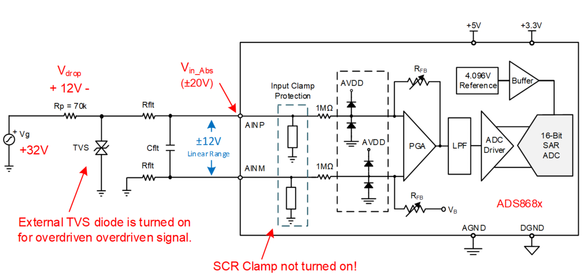

我将使用 ADS8689来测量电池的输入电压。 该电压的标称值为32V、我使用分压器(70k/10k)将进入 ADS8689的电压降至4V。 我在10k 电阻器和接地端之间有一个 FET。 添加此 FET 是为了在 ADC 未使用时断开负载。
不过、当 FET 关断时、10k 保持悬空、ADS8689看到32V。 32V 和 ADC 输入之间有一个70k 的电阻器、ADC 在看到32V 时处于非活动状态。
您是否预见到这是一个问题? 我知道这违反了绝对最大值表、因此我尝试确认这是否需要重新设计。
Brian
    您好 Brian、
    只要输入电流被限制在少于+/-10mA、ADC 就不会被损坏、这是 ADC 的一个常见绝对最大输入电流额定值。 ADS8689上的绝对最大输入电压额定值为+/-20V、当过驱信号(32V)出现时、70k Ω 电阻器上的压降为32V-20V=12V、因此流经电阻器的电流为12V/70k Ω=0.17mA、远小于+/-10mA。
    然而、这个 ADS8689 ADC 上的输入保护是一个基于 SCR (硅控整流器)的结构、一旦被触发、它将进入锁存状态、并且将保持这个状态直到电源被循环、所以防止触发这种结构非常重要。 外部保护电路是防止触发内部 SCR 结构的好方法、通常可以使用 TVS 二极管(如果系统中有高压电源、也可以使用肖特基二极管)、 建议您的应用采用以下具有外部 TVS 保护的电路方框图(使用电容器作为电阻器的滤波器)。 12V 或更高的关断电压双向 TVS 二极管可用于保护 ADS8689 ADC、例如、TI 的 TVS1401 不受平缓钳位 TVS 系列的影响、具有更低的电容和泄漏电流、是一个不错的选择。 精密实验室 ADC -数据转换器上的电气过载部分包含更多详细信息、包括视频和材料、如下所示:
