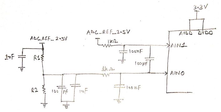

我们在电路中使用 ADS124S06 ADC 测量电阻值、设置如下:
PGA=已启用
增益= 1
全局斩波=关闭
滤波器设置:低延迟滤波器
下面的电路用于测量 R2的值。 R1和 R2电阻都是高精度电阻器(TCR 为2ppm)。  用于计算值的公式如下所示。 使用比例式测量相对于 ADC 内部2.5V 基准测量 R2值。
在测量过程中、我们观察到使用高精度电阻表测量的电阻值与从 ADC 获取的电阻值之间存在差异。
我们已观察到三个不同的 R2 = 2K、10K 和33k 欧姆值、并得到不同的电阻值。 R1是一个高精度电阻器、其值为10000.5欧姆。 此外、计数变化也因电阻值而异。 以下是相同的观察结果。
可以看出、R2的测量具有一定的误差、该误差在1至4欧姆之间变化、具体取决于要测量的电阻。 它是一个漂移、因为测得的值在20个 ADC 计数变化时保持稳定。 您能否建议实际电阻值与测量电阻值之间可能存在的误差来源? 此外、请建议进行任何必要的更改以减少此误差、因为我们希望将其用于精密测量应用。
请注意、ADC 的电源是通过低噪声高 PSRR TPS7A49 LDO 提供的、并且没有任何开关电源。

    欢迎来到 E2E 论坛!  您能否向我发送您正在使用的所有配置寄存器设置?  您是否进行了任何类型的校准?  您应该至少使用自偏移校准。  在基准完全稳定前、一定不能进行校准。  查看整个原理图会有所帮助。
    了解正在测量的电压也会有所帮助。  我假设您正在测量 AIN1/AIN0。  如果是这样、则由于噪声/漂移、差分电容器应比共模滤波器电容器值大10倍。   如果您测量 R2上的电压、则启用 PGA 时会出现误差、因为模拟接地超出启用 PGA 的输入范围。
    此外、我看到有浮点数、您是否同时对多个读数求平均值?

    Bob、大家好、 非常感谢您的参与。 我们将测量 AIN1/AIN0。 将差分电容保持在 ADC 滤波器的10倍以上是否有任何具体原因。 您能不能共享您的邮件 ID、以便我可以共享原理图和寄存器设置详细信息。 或者、请在我的邮箱 ID: Prateek.agrawal@securemeters.com 上向我发送电子邮件、此致 Prateek

    我已回复您的电子邮件。  与共模值相比、差分滤波器值不需要共模 滤波器主导差分输入信号。  共模滤波器的任何漂移实际上都将在差分电压下产生。  当 ADC 进行差分测量时、这将增加噪声并降低测量精度。   正是共模滤波器的精度才是原因所在。  如果滤波器完全匹配且漂移相同、则不会出现问题。
    如果您在 AIN1和 AIN0上进行测量、并且 R1是您已知的电阻器、则输出代码应比表中给出的代码大得多。  您显示的计数与 R2而非 R1的电压测量有关。  请阐明您是如何进行测量的、以及您是如何精确地计算测量的电阻的。
