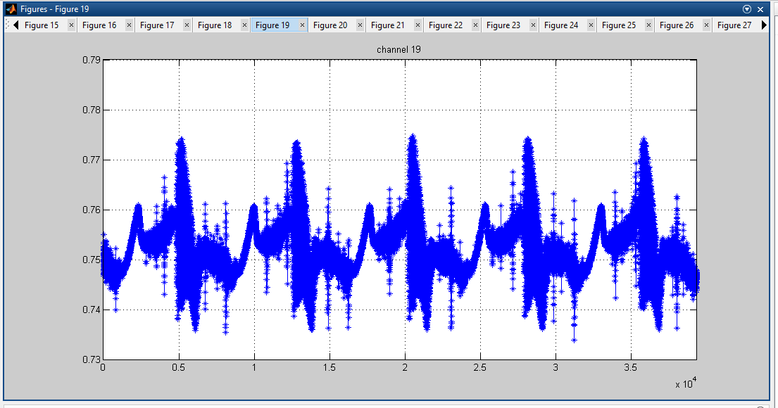

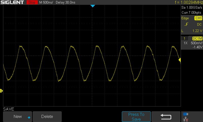

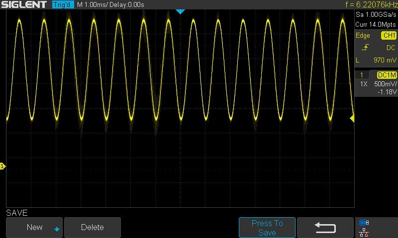

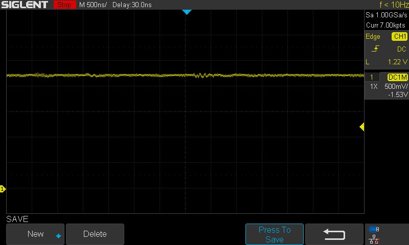

我们在项目之一中使用 AFE5809。 此处、我们给出了  1KHz 至15MHz 的交流耦合(1uF) ADC 输入范围。
我们设计了 AFE5809 ADC 的内部高通滤波器、通过在 INM 引脚和接地之间连接一个15nF 电容器、其截止频率为100KHz。
我们已按如下所示设置寄存器配置:
地址 - 数据输入(十六进制)
  16.       0001.
  04       0008.
  03       2000年
  02       2000年
在此附上在交流耦合电容器前后观察到的所有波形、并附上原理图供您参考。 还连接在 MATLAB 中绘制的 ADC 输出波形。
您能就上述问题提供建议吗?
 e2e.ti.com/.../8322.ADC.pdf
    问题所在的地方尚不清楚。 以下几项可以帮助您:
    1.运行 ADC 测试模式,如斜坡模式,以检查 FPGA 捕获时序是否正常。
    2. AFE 运行空闲噪声,确保您可以获得正确的背景噪声。
    3.为 AFE 运行小信号,如10至20mVpp,以确保测量 AFE 增益。
    4.运行大信号。 您的电流信号将使 AFE 过载、我认为大于2Vpp。 根据 LNA 增益、我们的 AFE 输入范围为250mVpp 至1Vpp。
