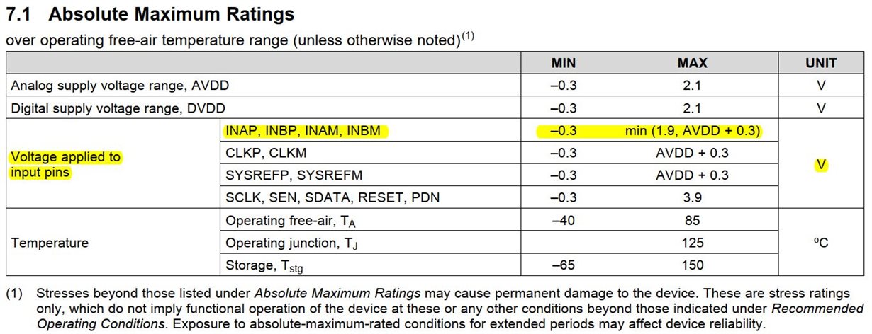

尊敬的论坛成员:
请您评论以下内容吗?
来自数据表:SBAS670B–2014年7月–2017年4月修订
同时谨记上述注意事项(1)。
假设 AVDD = 1.8V、则最大输入电压不应超过2.1V。
如果为了保护输入钳位二极管而可能限制流入这些引脚的电流、则可以将电压扩展到2.5V、如果可以、最大电流是多少。
过压的典型持续时间将小于5%占空比。
谢谢你
    您好 Ben、
    我不建议将 ADC 模拟输入的输入电压驱动为如此高(2.5V)(根据数据表)。 我建议使用外部补偿方法来降低输入电压。
    话虽如此、ESD 二极管在导通时可承受高达25mA 的电流。
    Dan
