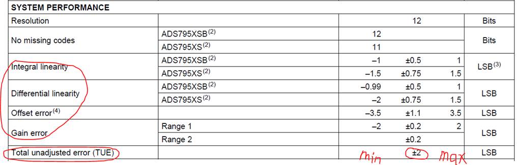

我对 TUE 有一些疑问。
我了解到  、在 特定模拟输入电压下计算 TUE 的方法是取该点所有单独误差最大值的和方根。 但从数据表中可以看出、TUE 值不等于积分线性、差分线性、偏移误差和增益误差的和方根。 为什么? 是否存在数据表中未显示的任何其他误差? 您如何获得 TUE 的典型值(±2 LSB)?
2、为什么没有最小值和最大值 TUE 的值? 因为最小值或最大值 值难以定义?
由于 TUE 具有正值和负值、因此在计算 ADC 误差时应使用哪个值? 对于特定通道、在不同的时间进行采样时、误差是否会从-2LSB 变为2LSB?
此外、对于不同的通道、这是否意味着某些通道具有 正误差、而某些通道具有负误差?
    您对如何计算 TUE 的理解是正确的、我们还提供了有关   TUE 的简短博客。  如果这些规格的典型值是平方和根、则该值约为~1.5、小于给定的值。 但还请注意、对于 INL/DNL、根据使用的器件给出了不同的规格、而在 TUE 中没有显示这种情况。 这也需要考虑到,因为技术合作行动包括所有各方,并可包括其他各方。
    ADC 误差可以是负的、也可以是正的、这就是该规范需要证明误差可以在两个极性中发生杂散的原因。 这也是每个通道的体验,并且 可能因每个通道的极性而异。
