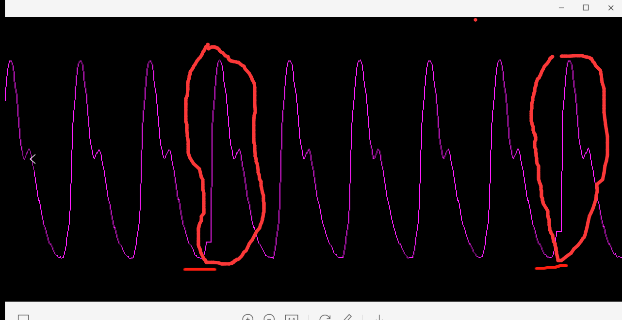

我们需要执行开路和短路检测。  使用快速诊断模式,ADC 采样率为120Hz。
现在有一个问题。 执行诊断测试时、五个数据点的数据是错误的。
快速诊断模式完成时间为8ms。 根据120Hz 的采样频率、应该只有2个问题点
请帮助 分析此问题

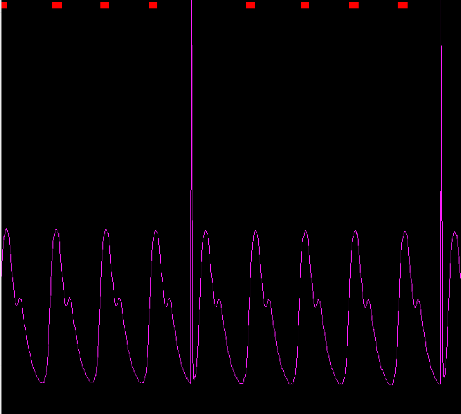

    在,快速诊断模式完成时间为8ms&Filter Settling Time 28ms (在诊断模式下,过滤器角= 500Hz)之前,我们发现了出现该问题的原因,两个最多可增加36ms,
    现在出现了一个新问题,我们在工作期间应用场景需要诊断。五 个有问题的数据可能会导致波形变化,请参阅下面的:
    我们还尝试丢弃5个异常点的数据、波形将异常
    诊断模型的使用是否有任何指导原则?

     您好、Chunqiu、
    正如您所指出的、启用诊断后、您必须丢弃5个样本才能使滤波器稳定。
    现在、如果您从 PPG 数据中丢弃5个样本、您应该会看到原始数据中的不连续性、不是吗?
    这种不连续性是否会导致在抽取声速率时出现问题?
