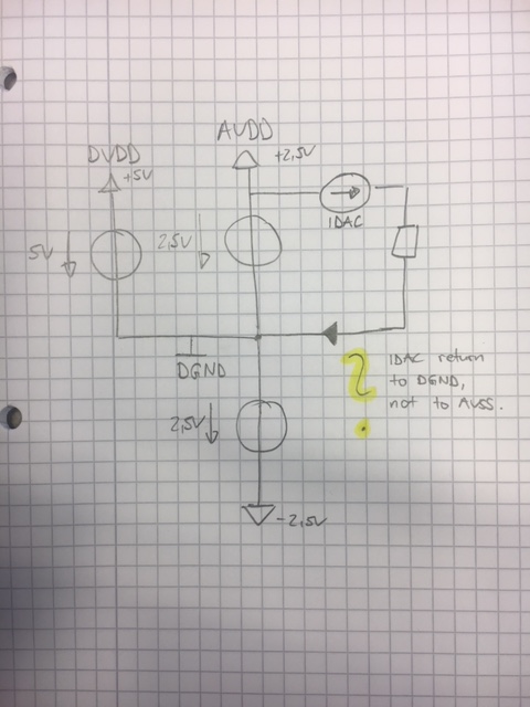

    内部电源由 AVDD 供电。 问题是:
    电流从何处流出? 我想这是 AVSS、DGND 是否是潜在的电流阱?为了更好地理解、我绘制了一张示例草图(请参阅下面)、介绍了我们希望如何互连电源。
    提前感谢!
    Brian
    您好 Brian、
    所有数字电流从 DVDD 流向 DGND。  所有模拟电流均从 AVDD 流向 AVSS。  对于 IDAC、由于这是模拟外设、电流将流向 AVSS 以完成电流路径。  您的图不正确、因为电阻器应连接到 AVSS 而不是接地、因为该图使用双极(+/-2.5V)电源。  如果是单极电源、其中 AVSS 接地、AVDD 为5V (例如)、则 DGND 和 AVSS 可能处于同一电位。
    此外、IDAC 可提供恒定电流的位置也存在限制、该电流称为顺从电压、在 ADS122C04数据表中指定为 AVDD-0.9V。  因此、相对于 IDAC 电流的电阻大小无法在电阻器上提供大于(AVDD-0.9V)- AVSS 的压降(对于5V 单极或+/-2.5V 双极电源、为4.1V)。
