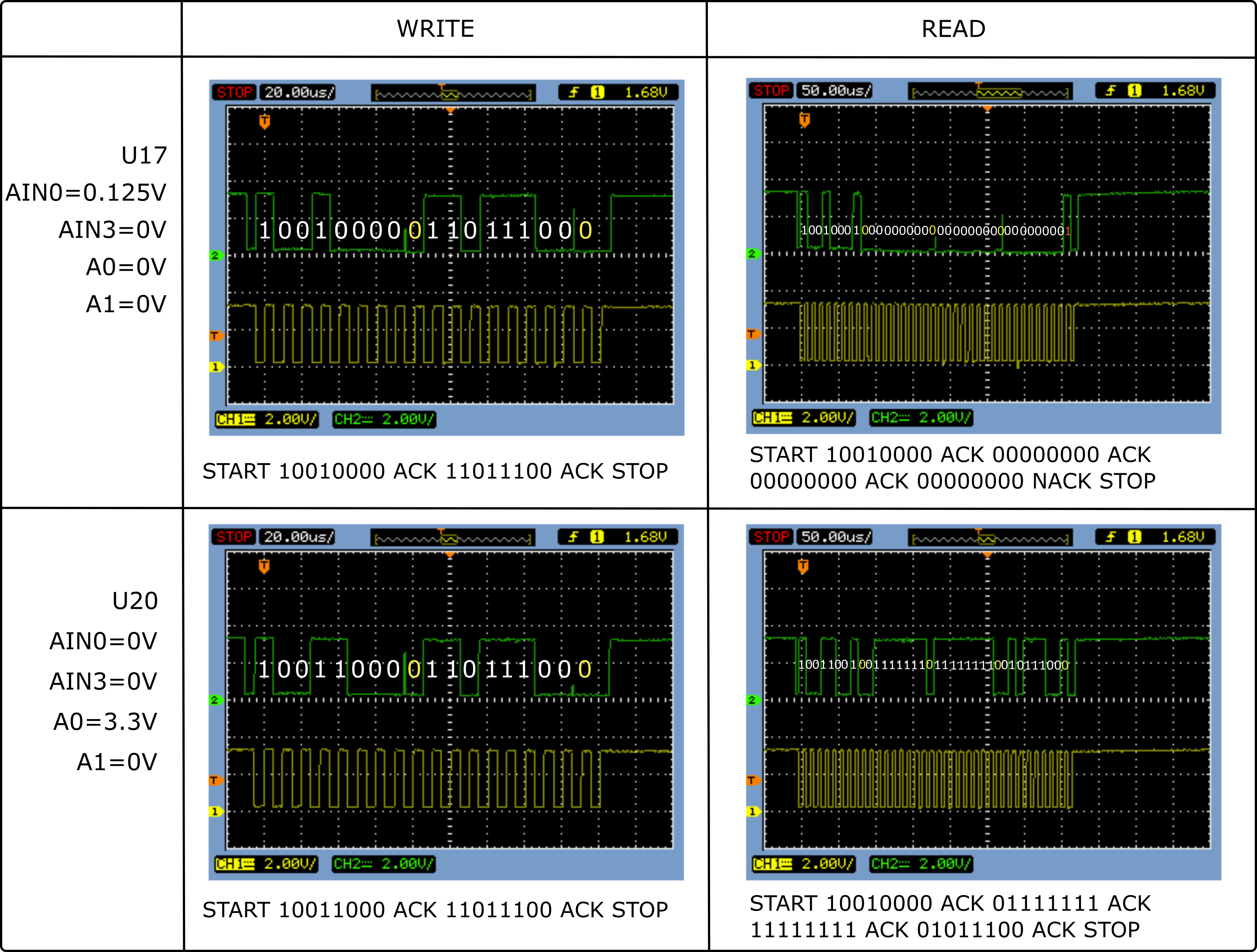

我在16位、15sps、单模式下使用 ADS1112。
我正在尝试在 Ain0和 Ain3之间找到输出代码、从恒定电压源读取 Ain0 (在我的情况下为测试芯片而接地)、而 Ain3开关接地。
我的设置寄存器是以下 B (11011100)。
我在两个不同的芯片上试用了 Arduino 代码:
一个应答总是有三个字节等于0x00。
另一个回放两个字节的读数和正确的配置寄存器(现在为 B01011100)、但读数波动很大或保持在2.048V。
对电路和 I2C 帧进行了分析、问题似乎是 ADS1112写入寄存器的内容。
ADS1112 (BHU 87YQ)是否存在任何制造问题?
对于同一代码、我有两个具有两种不同行为的芯片。
感谢您的回复。

    对于通信不正常的器件、您是否能够读回配置寄存器? 您能否布置示波器或逻辑分析仪的输出、以便可以看到 SDA 和 SCL 的波形? 我想向您展示数据表图2中所示的波形。 此外、发布足以显示全部三个字节(输出数据字节和配置寄存器)。

    您好、Joseph、
    您可以在下面找到我的两个芯片(称为 U17和 U20)的不同屏幕截图。
    您可以看到、U17芯片没有可读的配置寄存器。
    当知道输入值为0V 时、U20芯片不会为我提供正确的读数。
    Baptiste、
    感谢您发送示波器截图。 我不能完全确定是什么问题、但我有几条意见、我将在后面提出几条建议。
    首先、我不太关心器件读取中的最后一个 NACK。 可能是数据表中的疏忽、但我需要对其进行测试才能确定。 无论如何、您可以看到器件通过最后一个字节进行响应、因为 SDA 线路被下拉。 如果 SDA 线完全处于高电平、我会更加担心。 即使在 U20中、器件也会在结束时失败 ACK
    其次、写入寄存器和读取数据之间的时间非常重要。 我认为、写入寄存器的操作在正在进行的转换完成之前不会进行。
    第三、如果器件设置不正确、7FFF 的回读可能是一个读数。 如果输入未连接或 ADC 设置为错误的输入、则输入将被分离、您可能会获得满量程读数。 但是、即使已经设置了配置寄存器、也需要等待转换完成才能获得正确的数据。
    所有这些、但我仍然不知道问题是什么、以及您为什么会得到错误的回答。 您在写入配置寄存器和第一次读取之间留出了多少时间? 我要注意的是、在连续转换模式下、该器件的默认值为16SPS。 因此、可能需要一段时间才能将器件设置为单次转换模式、然后开始下一次转换。 请注意、写入配置寄存器不会重启器件。
    要测试器件、为什么不设置转换/配置、然后等待更长时间才能进行读取。 如果这不起作用、则尝试再次读取、以查看该位随后复位为1。
