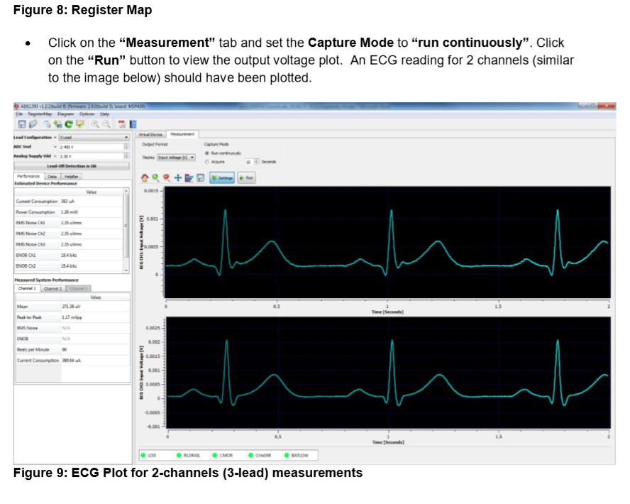

 1.分离问题:在 ECG 采样数据记录中,发现心电图信号的偏置电压在不同的人体或不同的时间不同。它不在零点(位置是随机的, 感觉这个芯片没有直接偏置);但是 ADS1293EVM 用户指南图像中的水平线为0。要了解如何实现、我们可以进行电路调整。

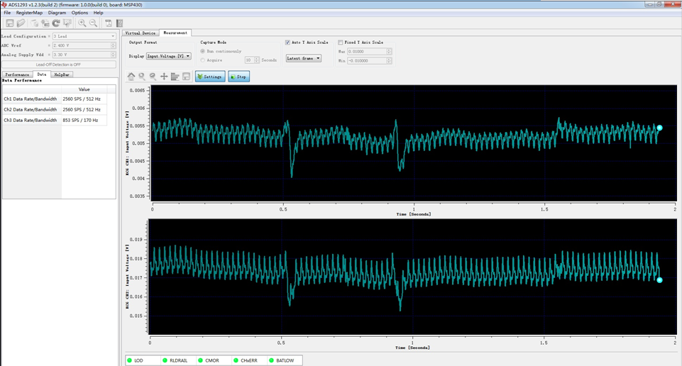

2. 50Hz 干扰问题
在使用人体测试时、发现50Hz 的干扰非常严重、而参考 ADS1293手册未找到建议的解决方案。想知道可以避免哪些良好的模式。

    以下测试的寄存器值。 此外、使用的硬件是 ADS1293EVM (SV600846-001、修订版 B)。 如答复中所述、检查后、RLDIN 未短接至 RLDREF。 在 RLDIN/RLDREF 短接连接后、50Hz 的纹波仍然存在、偏置问题无法解决。 需要知道如何偏置单极电源中的输入信号以避免基线漂移。

    我建议在发现50Hz 问题之前关闭导联脱落检测。
    电极连接在身体的什么位置?
    您能否观察到通道4上的电压输出?
    EVM 上的 RLDIN 连接了什么?
    提醒一下、EVM 并不是用于与患者直接连接。 使用患者模拟器是一种更可靠的测试方法。
