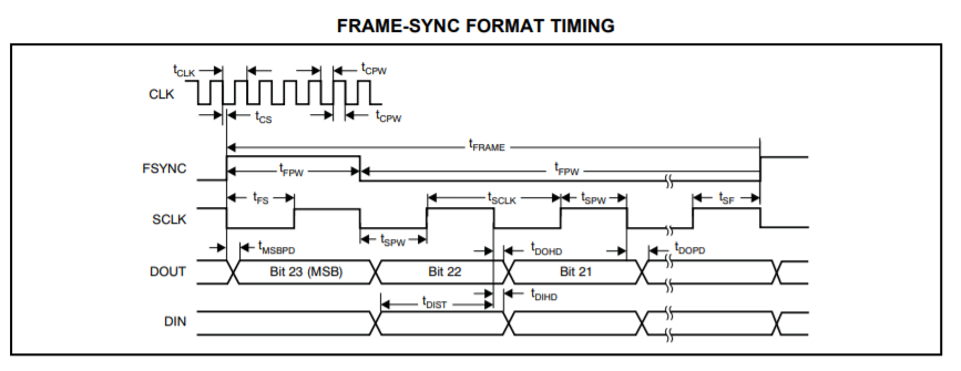

在帧同步模式下从 ads1278读取数据时出错。
首先、这些配置列为表1。 SCLK、 FSYNC、DOUT1、DATA_IN 的范围如图1所示。

问题是、当 DATA_IN 为+2.5V 时、我读取的日期为0x031000、与数据表不符、数据表为0x7fff; DATA_IN 为-0.5V、我读取的日期为0x327100。 因此、在这种情况下、我无法识别 DATA_IN 电压的正或负。 我读取的数据非常稳定。

    当使用帧同步模式时、为了实现正常运行、SLCK 必须持续运行并且与主时钟 FCLK 同步。  根据您的上述波形、SlCK 看起来不符合此要求。  请查看数据表中的第9页、了解完整的时序要求。
    由于您以低于27MHz 的频率运行 Fclk、因此您还可以使用 SPI 模式、这确实允许 SCLK 为非连续模式。

    我通过修改我的代码来解决了这个问题。 新代码使信号满足此要求。
