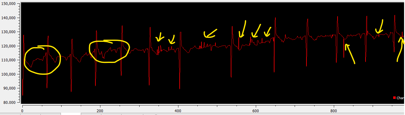

我们在应用中使用 ADS1292R 芯片组来测量 HR (心率)和 RR (呼吸频率)。 我们使用3导联连接。 我们参考了用于开发我们的设计的 ADS1292R 评估套件原理图。
在交流(空调)实验中进行测试时、我们将获得正确的波形。
当我们在交流实验室外进行测试时、ECG 波形会发生如下变化。
情形:1.

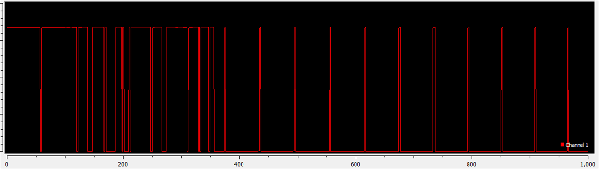

ECG 波形的基线在行走时约为1677216、ECG 峰值为0。
情形:2.
两个峰值之间的图形看起来不是那么平滑。ECG 图形应该平稳变化、但它给出了两个 ECG 峰值之间的某些峰值、如上图所示。 重新启动设备后,此问题消失。
我怀疑这种行为是因为人体的电极(探头)周围有汗液。
请指导解决此问题。

    第二个图像看起来 ADC 输出饱和至满量程。 这意味着 ADC 通道输入端的电压超过基准电压。 这种大电压可能是由两个电极之间产生的失调电压引起的、这两个电极具有不同的皮肤电极接触阻抗。 为了避免饱和、ADS1292R 通道的输入电压必须保持在+/-VREF x PGA 以下。
    请注意、ADS1292R 输出二进制补码格式的代码。 最大正代码将为8、388、607 (0x7FFFFF)、最大负代码将为8、388、608 (0x800000)。
    您在 ECG 基线上看到的噪声可能由多个因素引入、包括电力线噪声、运动伪影或其他有源电路。 ECG 系统通常需要额外的后处理算法来消除此类噪声源。 遗憾的是、我们的团队无法帮助进行此类算法开发。
