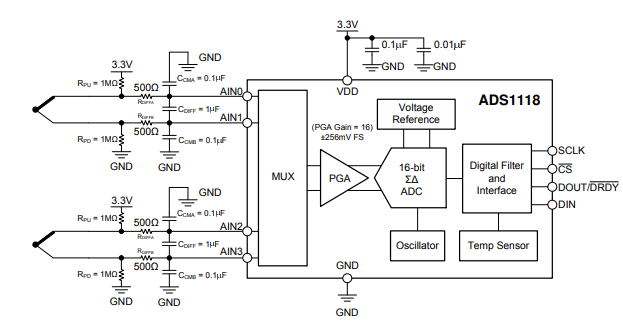

客户使用 ADS1118进行热电偶测量、有一个问题是如何设置增益= 8和 FSR= 0.256V。
我发现更改 PGA[2:0]可以设置 FSR、但无法设置增益、对吧?
此外、数据表的修订历史记录显示从功能方框图中删除了"gain=2/3、1、2、4、8或16"。 这是否意味着 ADS1118无法更改增益?
您能帮您提出一些想法吗? 谢谢。

    PGA、增益和 FSR 都是相同的。 随着 FSR 的变化、您可以在 ADC 中调整可测量值的最大值。 PGA 根据虚拟基准更改满量程尺寸。
    我认为我们停止使用"增益"一词的原因是、我们没有列出标称参考尺寸、尽管我们曾调用4.096V 增益=1设置。 实际上、基准是虚拟的、输入是电容缩放的、以更改增益/满量程范围。
    无论如何、满量程范围都很重要。 如果您使用的是±0.256V FSR、则相当于最高增益设置。

    我想知道默认值的增益是多少。 我找到了应用手册 SBAA189、请参阅以下内容。
    增益= 16、Fs=256mV。 您能否确认 fs=256mV 与增益=16时相同。 我们可以设置 fs=256mV、但不能同时设置 gain=16、对吧?
    谢谢。
    Betty、
    增益设置和 FSR 是相同的。 更改 FSR 会更改 ADC 的等效增益。 如前所述、您无法将 FSR 设置为±0.256V、将增益设置为16、使范围为±0.016V。
    在列表中、以下是等效的 FSR 和增益:
    FSR=±6.144V 与增益=2/3相同
    FSR=±4.096V 与 GAIN=1相同
    FSR=±2.048V 与增益= 2相同
    FSR=±1.024V 与增益= 4相同
    FSR=±0.512V 与 GAIN=8相同
    FSR=±0.256V 与 GAIN=16相同
    对于 ADS1118、默认设置为 FSR=±2.048V。
