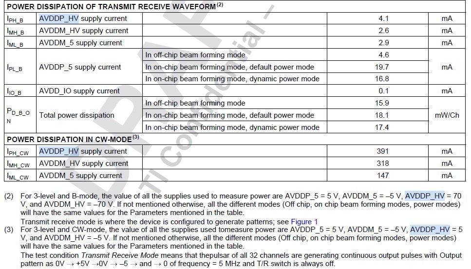

我的客户将使用以下条件
AVDDM_HV:-100V
AVDDP_HV:100V
模式:CW
但数据表仅在 HV 为5V 时显示。
当 HV 为100V 时、是否可使用 CW 模式?
如果可用、请告诉我电源中断。 当 HV 为100V 时
此致。
    请确保客户了解以+/-100V 运行 CW 时的潜在功耗。
    一种简单的 estaimate 方法是 V^2/R 当 V=100V 时、功率非常高。  任何 IC 都无法支持该功能。 当然、实际功耗的等式更复杂。
    这就是我们将 CW 限制为+/-5V 的原因。
