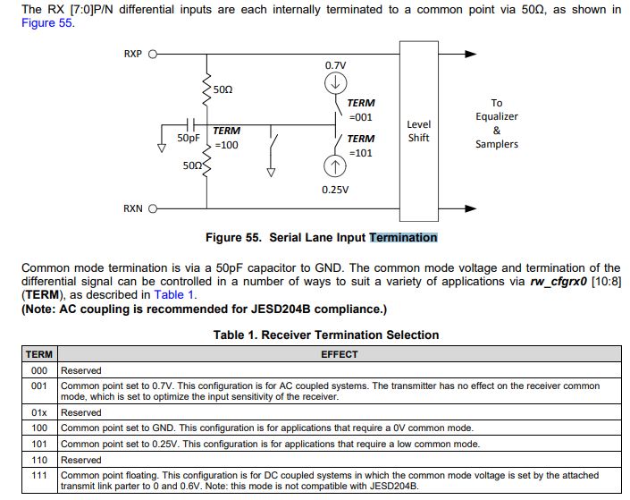

2) 2) 0x3E 寄存器的10:8位、如果我设置以下组合000OR 001 OR 011 or 011 or 111、将会发生什么情况?

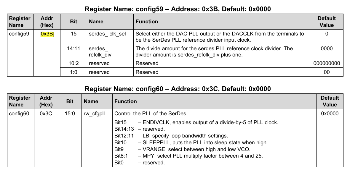

3) 3) 0x3B 寄存器的第15位如果我设置1、否则0 将发生什么情况?
4) 4) 0x3B 寄存器的14:11位如果我设置以下组合0000、0001、0011、0111或1111、将会发生什么情况?
5) 5) 0x3C 寄存器的12:11位如果我设置以下组合00、01或10或11、 会发生什么情况?
6) 6) 0x3C 寄存器的8:1位如果我设置以下组合00000000或00000001或00000011或00000111或00001111或00011111或00111111或0111111或111111、 寄存器中将发生什么情况?

    [引用 USER="Vignesh Ravi]2) 0x3E 寄存器的10:8位如果我设置以下组合000OR 001 OR 011 or 011 or 111,将会发生什么情况?[/引用]
    请参阅下面的数据表捕获
    [引用用户="Vignesh Ravi"] 3)如果我设置1,则0x3B 寄存器的第15位会发生 什么情况?[/引用]
    [引用 USER="Vignesh Ravi]4) 0x3B 寄存器的14:11位如果我设置以下组合0000、0001、0011或0111或1111,将会发生什么情况?

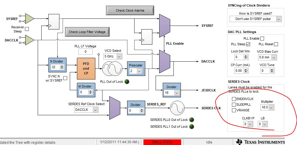

    您可以使用 GUI 检查 SERDES 相关时钟的时钟参考
    双击左下角以检查寄存器值

    有关指导、请参阅以下 SERDES 时钟部分

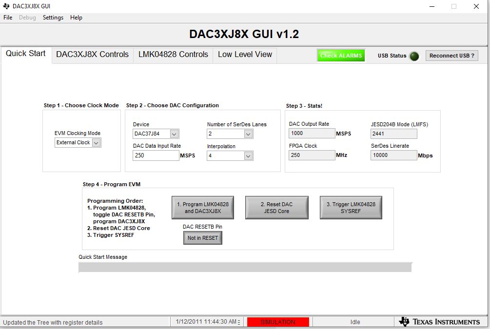

    您还可以使用 GUI 生成配置以满足您的需求。 请参见示例
    你好,Kang,
    感谢您对这些寄存器的正确解释。
      您能否为以下配置共享 DAC37J84的配置文件?
     LMFS = 2441
    通道使用0和1
    DAC PLL 禁用
    DAC 时钟1GHz
    K=32
    内插= 4X
    谢谢、此致
    Vignesh
    Vignesh、
    您必须通过我们的 GUI 生成您自己的编码。
    请参阅下面的示例。
