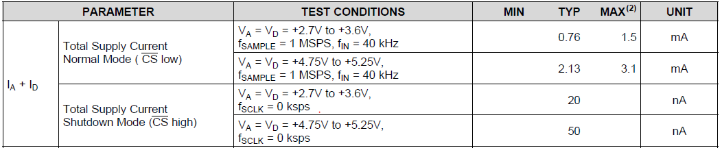

大家好、
在测试 ADC128S102器件的过程中、我们遇到了关断模式电源电流测量问题。
遵循以下测试条件。
Va = 5V
Vd= 5V
IN0-IN7= 0V
CS= 5V
SCLK = 0V/5V
DIN= 0V
DOUT=连接/高阻抗状态。
测得的 IDD 电流为负值。 因为 Fsclk 时钟为0。 我们使用 PPMU 仪器来提供电压、而不是运行任何模式。
请查找随附的数据记录以供参考。
请帮助我们遵循测试程序来测量关断模式电源电流。

    遗憾的是、数据日志的图像未正确上传、并且不可见。
    请重试上传吗?
    在电流如此小的情况下、如果您的器件未校准或无法达到此类分辨率水平、那么您可能会看到测量误差。
