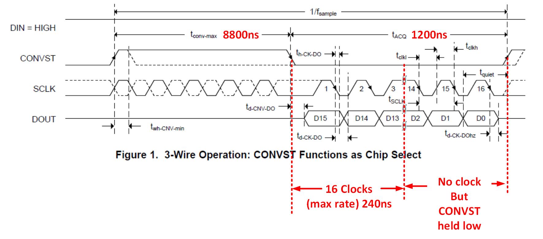

大家好、
我的客户正在考虑使用 ADS8866。
您能帮助回答以下问题吗?
1. ADS8866的1/fsample 为1000ns (min)还是10000ns (min)?
Tconv 被指定为500ns (min)至8800ns (max)。 这是否意味着客户可以在500ns 至8800ns 的范围内设置 Tconv 任意值?
3. 如果 Tconve 超过8800ns (最大值)、会发生什么情况?
当 Tsclk 为15ns (min)时、SCLK * 16 = 240ns。  由于 Tacq 的最小值为1200ns、即使在完成 SCLK 输出后、CONVST 是否仍需要保持低电平1200ns?

    1. SAR ADC 的转换过程包含两个不同的阶段。 转换阶段和采集阶段。 前端组件选择 简介视频系列概述了此主题、并介绍了如何选择驱动 SAR ADC 所需的外部放大器和 RC 电路。
    2. 吞吐时间是完成转换和采集阶段的总时间(tthroughput = tconv + tack)。 采样率为(fsamp = 1/ tthroughput)。
    3. 转换时间(tconv)是内部 ADC 转换完成的时间。 这取决于内部振荡器。 尽管数据表给出了该值的范围、但最大值是唯一真正重要的值。 使用最大值是因为在设置采样率时、您必须假定最坏情况(最长)的转换时间。
    4. 采集时间(Tacq)是外部信号连接到内部采样保持电容器的时间量。 最小采集时间是稳定所需的最短时间。 设置最大采样率时使用 Tacq 的最小值。 对于较低的采样率、tconv 将保持恒定、Tacq 将增长得更长。
    5. 对于该器件、最大采样值为:tthroughput = tconv + stack = 8800ns + 1200ns = 10µs μ s。 10µs 率为1/ tthroughput = 1/μ s = 100ksps。
    6. 直接回答您的问题
      1. 客户无法设置 tconv。 这是在内部设置的、范围从 tconv (min)到 tconv (max)、但您需要假设最坏的 tconv (max)
      2. 转换时间永远不会超过 tconv (max)= 8800ns。 这在最终测试中进行了验证。
      3. 是的。 即使在完成 SCLK 输出后、在采集期间 CONVST 引脚也需要保持低电平。 请参见下图。
