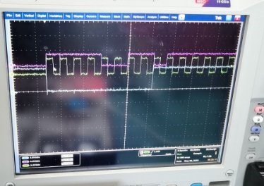

当调试 ADS1246时、在 ADS1246寄存器写入失败、但读取正常现象的采样数据、MUC 和 ADS1246不是一块电路板、SPI x 30 cm + FPC1.0行连接、 连接到示波器的 SCLK 线路或在并联一个下拉电阻器之后、正常寄存器中、通过示波器测量值、可以在 SCLK SPI 总线上的1246中看到、过冲较大、 在 MCU SCLK 信号上看不到过冲、请帮助分析 ADS1246寄存器写入失败的原因和解决方案。

    但是、连接到 SCLK 的下拉电阻器通常可以写入。 下图显示了 SCLK 和 DIN 引脚的波形

     这是重新粘贴的图像。

    不清楚正在传输的通信是什么。 显示了3条布线。 SCLK 很明显、但需要识别其他2条布线。 顶部迹线的幅度似乎比其他2条迹线小。 我想这是 DOUT。 数据显示为0xF3、0x7F。 底部跟踪显示为0x00、0xFF、但示波器快照中缺少最后一个 SCLK。 这里没有任何内容指示寄存器写入或寄存器读取。
    请验证哪条迹线连接到 DIN、哪条迹线是 DOUT。 寄存器写入命令(WREG)要求 ADS1246上的 START 引脚为高电平。 WREG 命令需要2个命令字节、后跟寄存器数据。 第48页的数据表9.5.3.9节给出了正确的格式。 第一个命令字节包含0x40 +要写入的第一个字节的起始地址。 例如、从寄存器地址0开始将为0x40。 起始地址为0x41、以此类推。 第二个命令字节是要写入的寄存器数量减1。 因此、要写入一个寄存器、第二个命令字节将为0x00。 对于2个寄存器、它将为0x01、以此类推。
    要从寄存器地址0开始写入1个寄存器、需要3个字节。 0x40、0x00、0x??、其中0x?? 是要写入器件的数据字节。 另一个示例是、要将数据速率更改为1000SPS、您需要写入地址3的 SYS0寄存器。 命令序列为0x43、0x00、0x08、其中数据0x08将数据速率更改为1000SPS。
