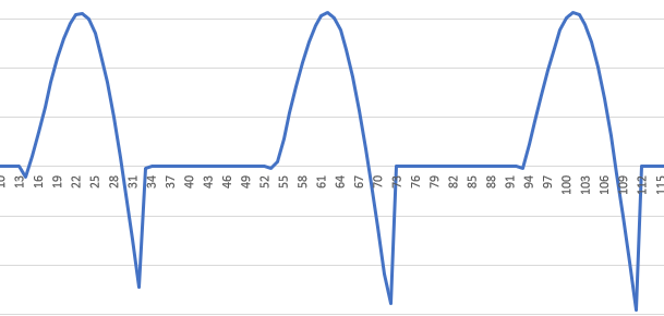

我现在又得到了 ADS1256板、它正在正常读取直流电压、现在我想测量-5至5V 正弦波的交流电压、这是可行的。

    但是、现在我在 AIN0和 AIN1上获得相同的值
    现在、我已经将 AIN0和 AIN1连接到示波器、如照片中所示
    如果我连接了红色导线 o AIN0、我已将其设置为正输入、我将获得这种信号
    波形也是如此、只是处于负区域。 当我按第一张照片中的原样进行连接时、我会得到一些奇怪的波形。 如照片中所示
    可能错误的缓冲器是0 PGA 是1
    您好、Matej、
    在本例中、ADS1256的负输入是什么、AINCOM?
    此外、函数发生器设置是什么? 您是否提供直流失调电压?
    ...AIN0上出现负电压、内部 ESD 二极管导通、因此您得到整流波形的原因。 如果该信号能够驱动超过10mA 的电流、则可能已损坏 ADS1256。 ADS1256的绝对最大额定值规定模拟输入不应低于-0.3V、或者如果确实如此、则输入电流必须限制在不超过10mA。
    对于 AINCOM、我稍后将其配置为连接错误。 发生器设置为10V 峰间值、因此-5V 至5V。
    您好、Matej、
    只要 ADS1256的直流失调电压设置为2.5V、它就可以承受5V 的峰峰值信号。
    10Vpp 可能会以某种方式损坏部件(例如、器件可能仍能正常工作、但您可能会看到性能不佳或寿命缩短)。
