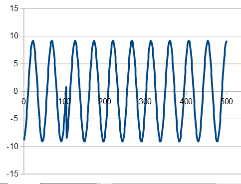

    这里是我的寄存器配置值和记录的数据。
    CLK1_val = 0x02;
    CLK2_val = 0x20;
    A_SYS_CFG = 0xE8;
    D_SYS_CFG = 0x3C;
    根据我
    f_iclk = 16.384MHz/2 = 8.192MHz
    f_mod = 8.192MHz/2 = 4.096MHz
    f_data=4.096MHz/4096 = 1ksps::::: 存储数据时、所有8个通道的1ksps 相同。

    请检查 csv 文件。

    fICLK = 16.384MHz 时、数据速率应为1kSPS。 这是否与输入信号保持一致? 每个输入振荡周期大约有50个样本。 在1kSPS 时、50个采样值大约为50ms 或20Hz 的输入振荡(您的文件标记为2Hz、但 CLK2的值也不同)。
    查看这些文件、我可以使用大量数据来解释错误、但下面是我看到的内容。 首先从 clk1_0x02_clk2_0x20文件中、我从通道1的前500个点看到这一点:
    在100点左右读取的数据中存在不连续性。 在我看来、微控制器读取器件或格式化数据时会出现问题。 数据丢失的时间段。 您知道输入不会停止发送正弦波、您已经失去了几乎相当于一个完整输入周期的能力。
    我猜微控制器会停止读取数据、并尝试存储数据并发送数据。 如果您在计算机上读取此数据、则可能是 USB 的延迟。
