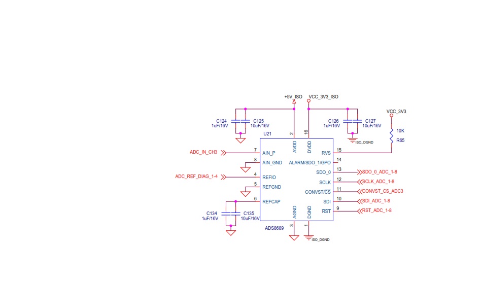

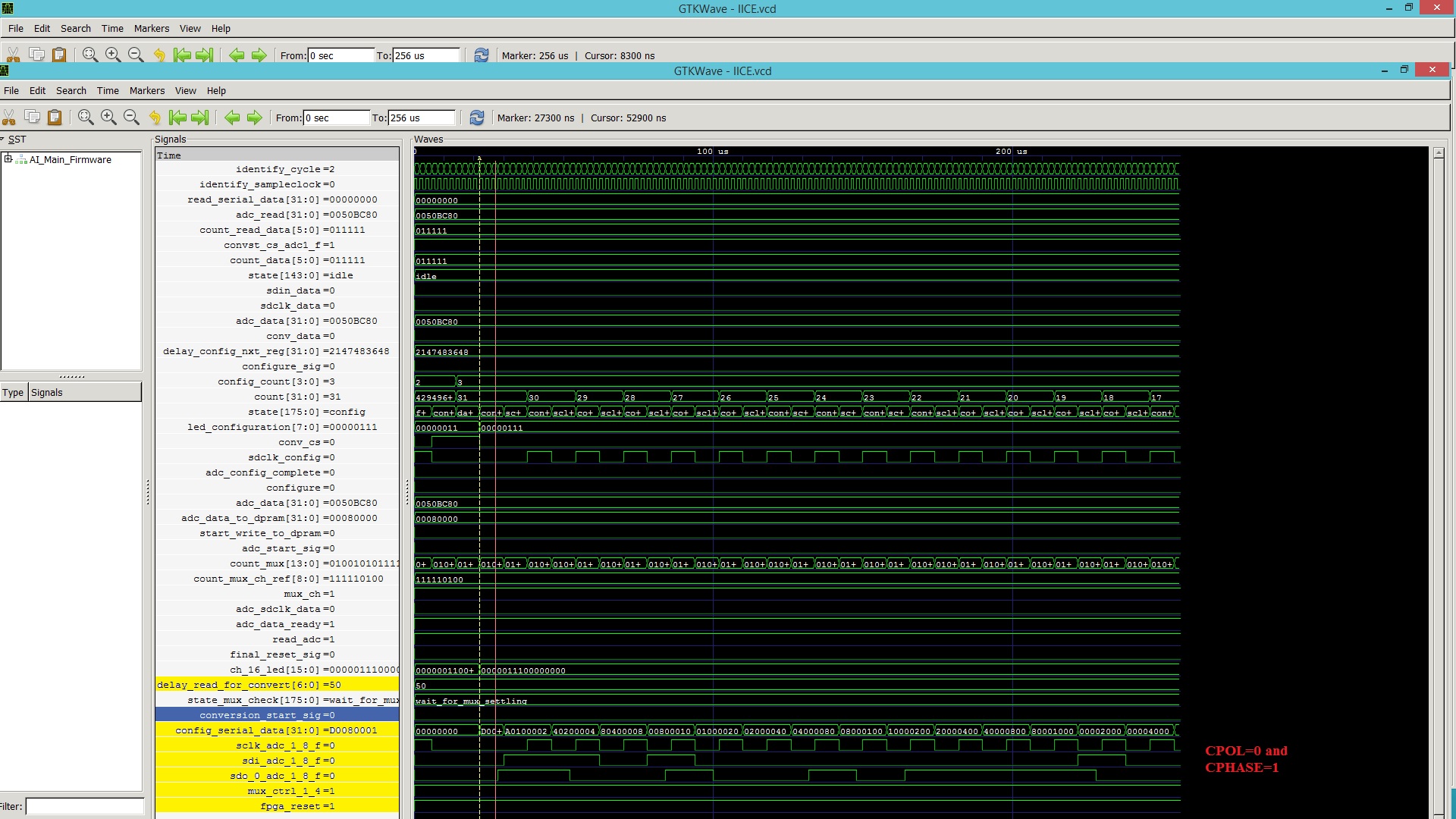

无法读取 ADS8689的转换数据
用于读取转换数据的地址

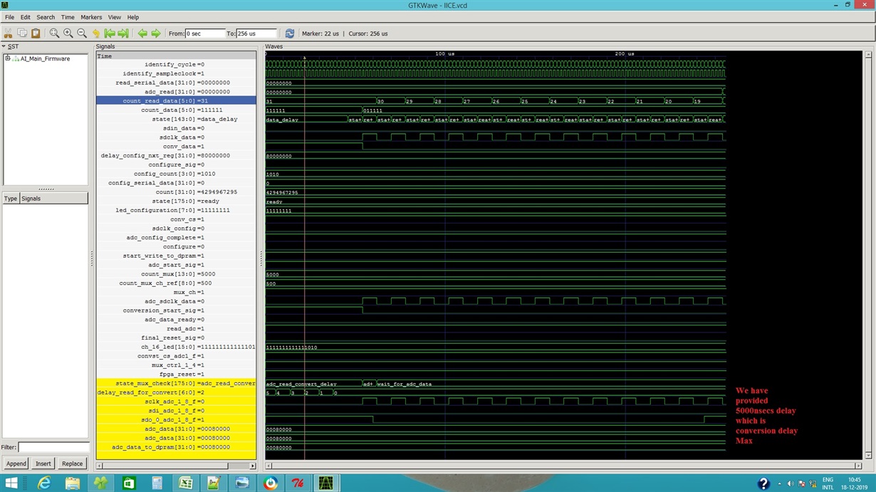

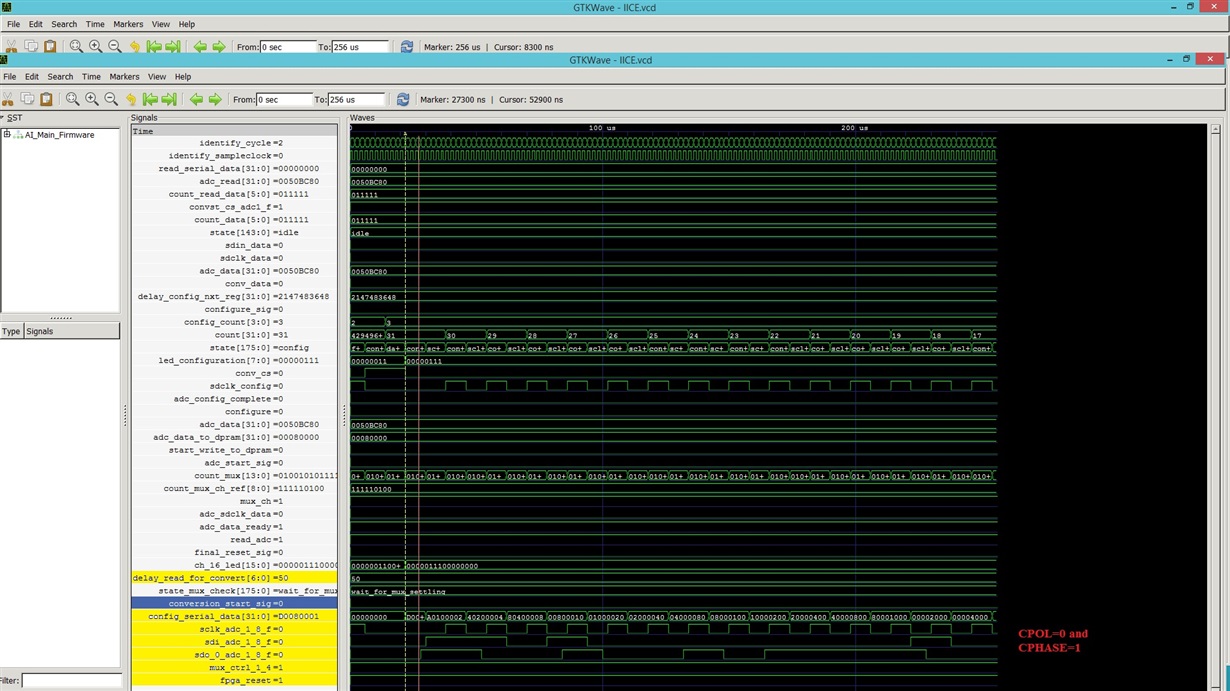

    从该 ADC 读取转换数据无需地址、在 CONVST 信号发送到 ADC 且转换完成(tconv_max)后、数据将随 SCLK 信号显示在 SDO 上。
    要确定并解决您的问题、我们需要更多信息:
    • 示波器(CONVST/CS、SCLK、SDI 和 SDO)捕获的时序图
    • 您的原理图以供查看。
    • 您在 CPU 上的 SPI 配置:   CPOL 和 CPHASE。

    很难看到、我只需要一个时序帧来检查它应该与图3或4类似。

    REFIO 引脚上漏掉了一个电容(>4.7uF)。 REFIO 引脚上测得的电压是多少?
    2、您对 ADS8689 ADC 的 AGND 和 DGND 使用不同的接地端(GND 和 ISO_DGND)、它们连接在哪里?
    CPU 端的 SPI 配置是什么(CPOL 和 CPHASE)? 您是否更改了 ADC 的 SDI_CTL_REG 寄存器中的设置?
    4.在读取代码之前,您是否在 RVS 引脚上看到任何信号(/CS 为高电平)?
    5、模拟输入信号是什么、测试时得到的代码是什么?
