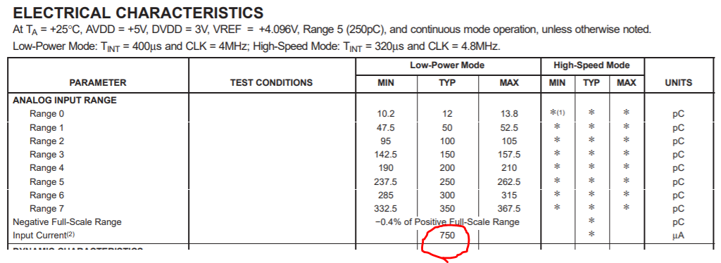

大家好、
我们正面临一个问题、我们希望电流输入为100uA。
根据数据表、最大输入电流=350pC/50us=7uA
然而、仍有输入电流规格为750uA。
是否可以具有更高的输入电流(100uA)?
如果是,我们如何做到这一点?
如果没有、是否有任何具有更高输入范围的 TI 器件?
谢谢你。
Cindy
    Cindy 您好、
    您对 DS 的解释正确(7uA)。 750uA 仅从损坏器件的风险的角度来看。
    尽管如此、并非所有的都丢失了... 一件事(可能不适合您)是在350pC/50us 中、假设为恒定电流。 不过、您可能具有1us、20uA 的脉冲、从输入饱和的角度来看、该脉冲仍然有效。 注意:器件的输入响应可能存在挑战。 器件会尝试获取尽可能多的电流、但由于 BW /输入放大器响应、器件实际上会存储在输入寄生电容中、该电容将在第一个1us 后流入器件、稍后会有效地加以计算。 这具有限制/必须进行测试、性能可能不完全相同、但我们有客户使用具有脉冲输入电流的 DDC、其中峰值电流超过"直流"计算限值。
    在上述操作之后、唯一的选项是在外部修改输入配置以处理电流。 一种方法是短接耦合或多个 DDC 通道、以便在它们之间分配电流。 这方面有一些限制,但它似乎是在进行一些试验  (正在进行中的工作)。 不过、这可能不足以满足您的100uA 要求。 另一种方法是使用电阻分压器、其中部分电流会路由到接地端、部分电流会路由到器件输入端。 我们还将对此进行检查、但它似乎也起作用、尽管您在计算时确实需要考虑器件的输入阻抗不是零(您可以通过施加电流并测量输入直流偏置电压来测量该阻抗)。
