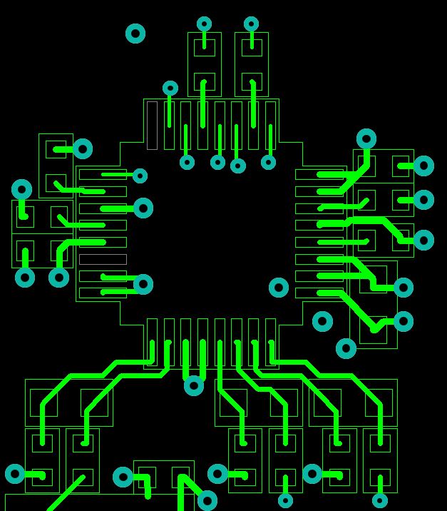

    除了连接到过孔-2.5V 平面 Bij 方式的负载电容外、VRefn 引脚还靠近 ADC。
    此连接小于1Ω Ω。 请参阅下面的布局。
    基准输出不会振荡。

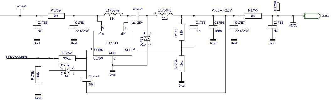

    我们使用线性器件的 LT1611来生成-2.5V 电压。 请参见下图。

    查看原理图、您可以看到两个不同的接地信号。 这些模拟和数字接地是如何连接的? 通常、我们建议使用单个接地层。 您的布局中是否可能存在某种接地环路? 您如何测量基准电压? 器件附近是否有可用于测量基准电压的本地接地? 我可能会测量 C981上的基准电压、以最大程度地减小接地环路。 看一下布局、我看不到任何对我来说异常的东西。 引脚1似乎是器件的左下角、虽然我可能已经将直接连接用于数字连接、但我认为过孔不会有太大问题。
    吴约瑟

    模拟和数字接地电路原理图中只有两个不同的符号。 在布局中、我们有一个接地。
    我测量 ADC 旁边 C981两端的基准电压。
