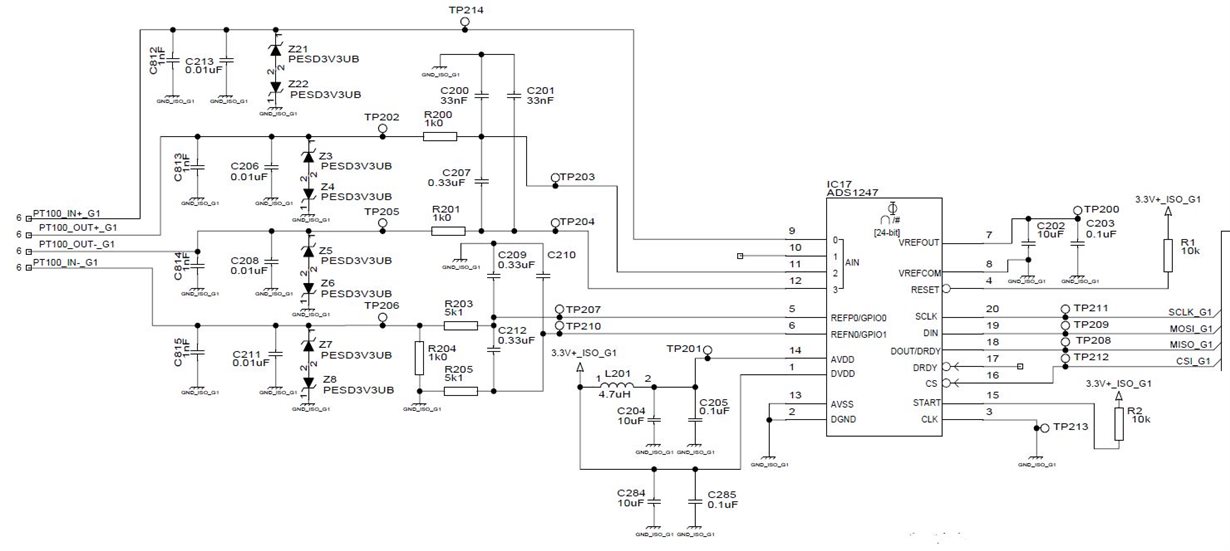

我们使用 ADC1247通过 PT100 4线传感器测量温度。 为了保护电路、我们在4个传感器输出引脚的每个引脚上添加了两个反串行保护二极管(PESD3V3UB)。 ADS1247周围的电路被放置在一个电隔离区域上、此区域通过一个 ISOW7841连接到控制器侧。 隔离栅由6个串联的传感器二极管 P4SMA540进行保护。
在根据 IEC 标准进行脉冲电压测试期间、我们发现 ADC 损坏。 更改 ADC 后、通道将再次工作。
我们如何改善电路保护、以便在不损坏任何电路部件的情况下执行 IEC 60255-27型测试?

    您好、Bade、
    感谢您的发帖、欢迎加入论坛! Tom Hendrick 说你好。
    这是否是帖子末尾的原理图? 如果没有、您可以提供一个吗?
    只需确保我正确理解文本。
    你好 Alex
    我将原理图作为单独的图片附在了后面。 希望您能阅读。
    Mikael
    电源 向我的 Tom Hendrick 问好
    您好 Mikael、
    谢谢-看起来很棒。
    我在这里的主要问题是引脚14 AVDD 上的电感器。 对于此器件系列、电源上不应有任何电感。 当基准被打开时、我预计电源将由于为基准电容器充电所需的电流浪涌而下降。 根据经验、在这些器件的电源或接地端使用电感器或铁氧体并不是一个好主意。
    器件的 PSRR 应该足够好、因此不需要对电源进行滤波、但是如果有必要、最好使用与电源串联的电阻器来形成 RC 滤波器。 保持电阻相对较小(2-10欧姆)以避免出现问题。
