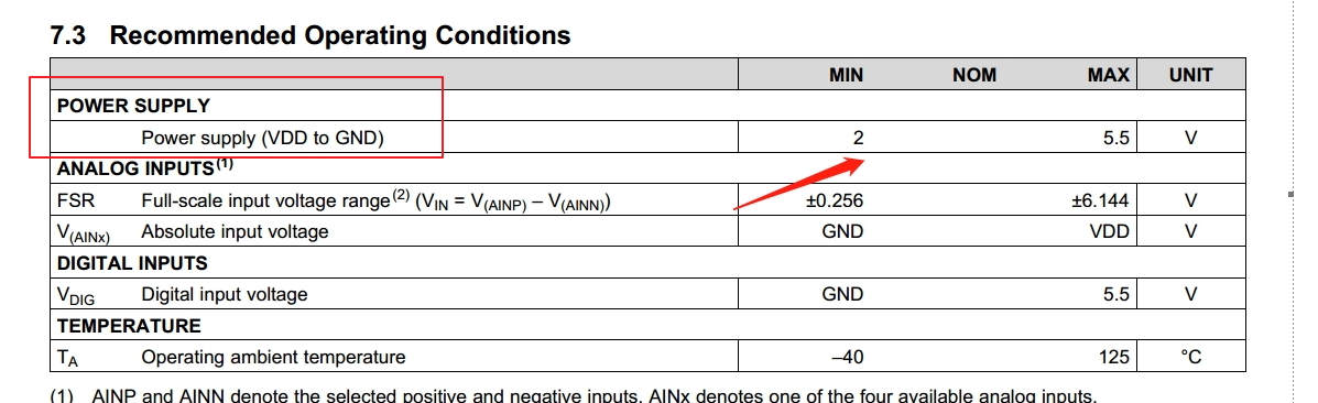

 您好,
ADS1115的电源电压是否在2至5.5V 之间变化以任何方式影响我的 ADC 采样?
它是否会导致针对相同的 AD 样本测量基准电压。
    Neal、
    如果您查看数据表中的典型特性曲线、您可以看到、增益误差和失调电压会随电源电压的变化而发生一些小的变化。
    在使用小型电源和大型 FSR 范围时、运行不应有任何重大变化。 例如、您可以使用电源电压为2V 且 FSR 范围为±4.096的器件。 但是、输入运行时不应超过 GND=0V 和 VDD=2V。 在这种情况下、输入被限制在满量程范围的一半以下。
    FSR 为±4.096V 时、基准电压仍然很小。 您可以将该基准视为电容增益为4倍的1.024V 基准。
    吴约瑟
