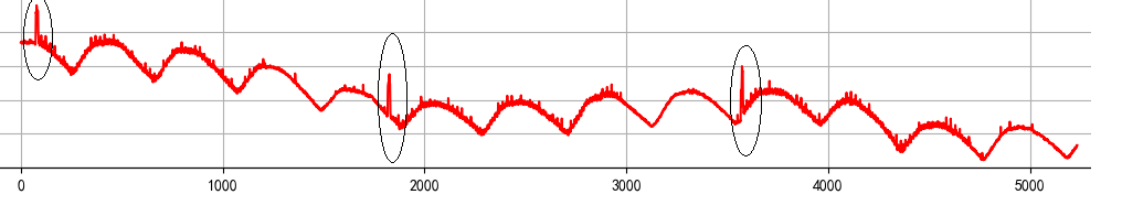

如下所示、AFE4404的 PPG 波形输出具有异常突出的波形。 如何解决此问题?
配置为500Hz 采样率、寄存器设置如下:
LED2_START_END (0、399);
LED2_SAMPLE_START_END (80、399);
adc_reset0_start_end (401、407);
LED2_convert_start_end (408、1467);
LED3_START_STOP (400、799);
LED3_SAMPLE_START_END (480、799);
adc_reset1_start_end (1469、1475);
LED3_convert_start_end (1476、2535);
LED1_START_END (800、1199);
LED1_SAMPLE_START_END (880、1199);
adc_reset2_start_end (2537、2543);
LED1_convert_start_end (2544、3603);
amb1_sample_start_end (1279、1598);
adc_reset3_start_end (3605、3611);
amb1_convert_start_end (3612、4671);
PDN_cycle_start_end (5471、7839);
prpct_count(7999 );
timer_and_Avery_num( true,1 );
sarite_TIA_gain (true、0、4);
TIA_GAIN (false、0、3);
LED_CURRENT(15,3,3 );//LED1\2\3.
Dynamic_settings( dyn_modes );
clkout_div( false,2);
Int_clk_div( 1);
    您好、Zhirong、
    来自 AFE4404EVM 或您自己的电路板的数据。
    Prabin
