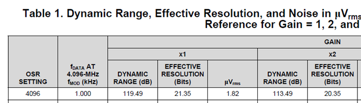

    其次、ADC 的输出被缓冲。 在 DOUT 上出现该输出数据之前、该输出数据将在整个转换周期内进行缓冲。 因此、第一个完全稳定的转换直到/DRDY 的第四个下降沿才可用。 这意味着在转换第一次开始4ms 之后(假设数据周期为1ms)、才能读取完全稳定的数据。  这在转换模式中进行了简要讨论(第35页、第9.4.4节)、在"考虑 Δ-Σ ADC 中多个源的延迟"中也进行了非常简短的讨论(仅在总结之前的最后部分)、可在此处找到:
    ADC 获取调制器的累积输出并将其转换为输出数据时、可能还有几个调制周期。 该时间量将输出缩放到适当的满量程、并消除转换过程中的任何偏移。 但是、完全稳定的输出数据仅在四个数据转换周期等效之后才能找到。
