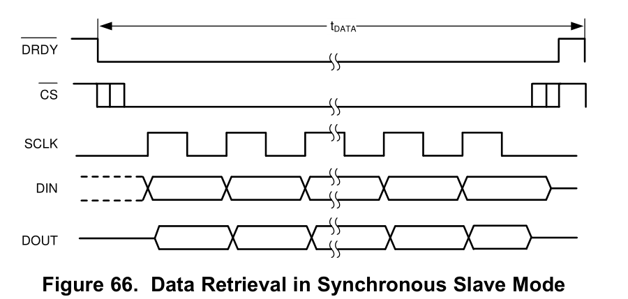

ADS131A04用于同步从模式、现在如果我们遵循下图所示的时序、则应通过主 MCU 读出数据、对吗?
另一个问题:
是否可以通过发送命令获取4通道数据?  例如、/CS 被拉至低电平、然后发送"NULL"命令、我们是否会以这种方式获得4通道数据?

    同步从模式与同步主器件一同使用。 在此模式下、/DRDY 是主机发送的输入信号、必须以器件设置的数据速率发出脉冲。 您可能有一个同步主微控制器来跟踪通信时钟时序。 但是、通常仅当两个 ADS131A04器件处于菊花链模式时才使用此模式。
    在这种情况下、一个器件作为同步主器件运行、另一个器件作为同步从器件运行。 数据表的图98中显示了这种情况。 如果您只与一个器件通信、那么我将使用异步中断模式。 在这种情况下、每次 DRDY 变为低电平以读取数据时、都会发送空命令。
    在同步从模式下操作器件可以正常工作、但使异步中断模式更容易工作。
    对于您的问题、您应该能够通过发送 RDATA 命令来读取数据。 器件仍以相同的方式响应命令。
