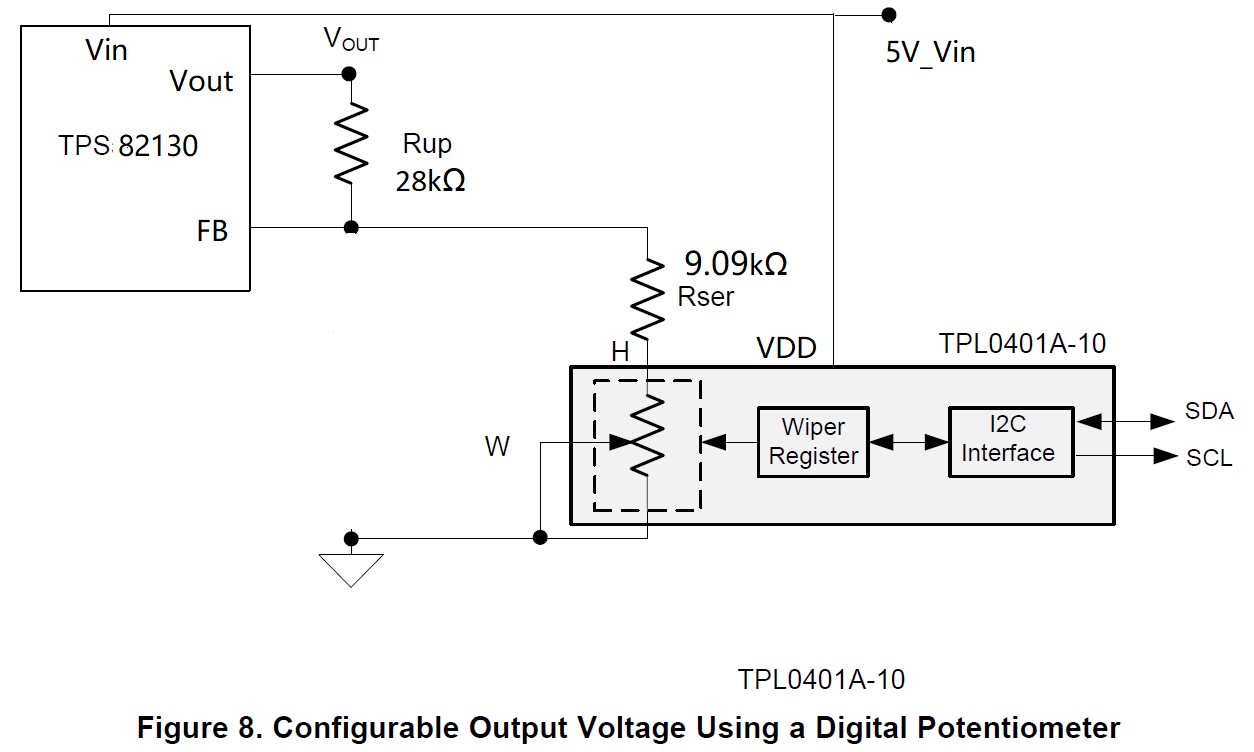

TPL0401A 电源序列如下:
保护二极管会限制 SDA、SCL、端子 H 和端子 W 的电压顺从性、这一点很重要
在向 SDA、SCL、端子 H 和端子 W 施加任何电压之前、先为 VDD 加电。二极管正向偏置、
这意味着、如果 VDD 未先通电、则可能会意外地为 VDD 供电。
TPS82130 Vin 和 TPL0401A VDD 使用相同的5V 电源。
我对断电有一些顾虑。  如果5V_Vin 电压放电速度快于 Vout (5V_Vin 在断电期间低于 Vout),是否会损坏 TPL0401A?
 如果5V_Vin 电源电压最终变为0V、 是否会损坏 TPL0401A?  在 这种情况下、我如何保护 TPL0401A?
    感谢您的查询。 让我们考虑最坏的情况。 当 VOUT 由于输出电容而仍然导通时、VDD = 0瞬间。 我假设 VOUT 为3.3V。 当 VIN 小于 VOUT 时、TPS82130内部 MOSFET 中的寄生二极管将提供从 VOUT 到 VIN 的路径。 因此、VIN 将为 VOUT -二极管压降。 因此、TPL0401将不会发现明显违反绝对最大限制。 当 VIN 可用时、VFB 可能处于800mV 或更低的适当值。 这意味着最坏的情况是 VFB 通过 TPL0401的"H"引脚提供电流。
    DPOT 的电阻为10k。 因此、"H"引脚上的有效电压将约为400mV。 这将打开该引脚上的 ESD 二极管、电流(400mV/19k)= 21uA。 该电流将一直存在、直至输出电容器放电、在空载情况下、放电时间可能会持续几分钟。
    在任何情况下、21uA 电流的值都不足以造成任何损坏。
    希望这能解答您的问题。
