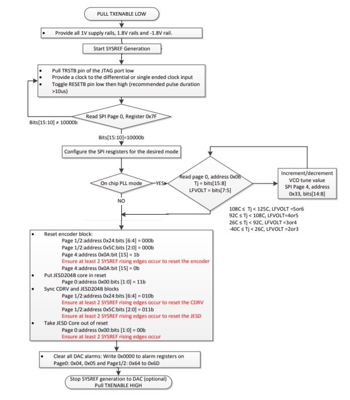

我的客户希望在所有1V 电源轨、1.8V 电源轨和-1.8V 电源轨之后开始提供 SYSREF+/-、如下所示。
这会是个问题吗?
还是可以?
希拉诺
    Hirano、
    只要在配置寄存器后 SYSREF 仍在运行、这将是正常的(请参阅上面红色的注释)。
