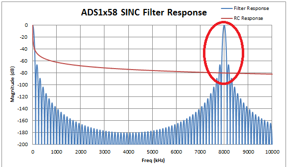

    如果您绘制出 ADS1158的数字滤波器响应超过4MHz、您会注意到大约4MHz 是 ADC 的数字滤波器提供最大衰减(>180dB)的地方、这是 ADC 最快的数据速率(125kSPS)。 降低数据速率只会进一步衰减4MHz 信号。
    抗混叠滤波器实际上仅用于抑制频率约为8MHz 的调制器采样率的信号、其中数字滤波器通带重复。
    (供参考:所示 RC 滤波器响应适用于200 Ω 和1nF、单极 LPF)
    如果您需要更多的模拟衰减、那么我会考虑使用两级 RC 滤波器、从而避免较大的 R 和 C 值(当然、请注意不要过多地加载第一级 RC 滤波器)。 此外、您始终可以在运算放大器或多路复用器输入之前添加电容器、以帮助实现抗混叠。 但是、使用 Delta-Sigma ADC、您通常可以使用单极 RC 滤波器来实现抗混叠。
