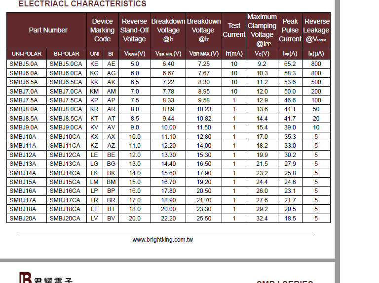

       1、在我们的测试过程中电流输出/IOUT 处于活动状态。 当 ANALOG_OUT_0 (下图)对 GND 短路(行为错误、但无法在客户提交的应用中避免)时、DAC 会损坏。
    附齐纳二极管(DZ9和 DZ10)和 TVS 二极管(Dt5)的数据表。

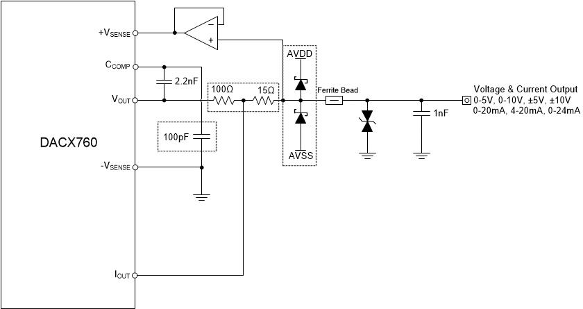

    实际上、有一位同事在过去的一些问题上慢跑了我的记忆、这与我之前看到过的情况有一些相似之处。 请参阅下图、了解我们最终建议的最终电路、以防止在前一种情况下造成损坏。
    虚线框突出显示的组件是此特定开路到短路测试的推荐组件。 VSENSE+上的缓冲放大器仅适用于共享 VOUT 和 IOUT 配置。 其余元件是针对 IEC61000-4瞬变(如 ESD、EFT 和浪涌)的建议。
