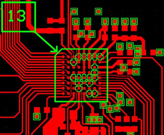

    BGA 封装中的一个问题是存在盲孔。  请帮助我们了解包装中是否有盲孔。 如果没有 BGA 封装、我们可以继续使用 BGA 封装。
    您好 Jagannathan、
    我不理解您的问题。 您能否详细说明为什么 IC 封装内的盲孔会成为问题?
    主席先生,
    当我们尝试使用带有盲孔的 NRF 52840封装时,我们在印度找不到一个好的电路板制造器,而且制造成本非常昂贵。  这是唯一的问题。  如果只是 BGA 封装、没有任何盲孔、我们可以轻松完成制造。
    您好 Jagannathan、

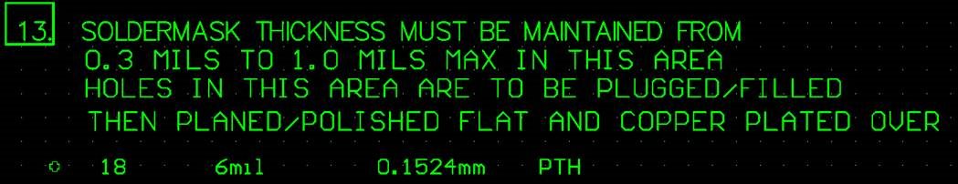

    我想我理解您现在关注的是什么。 查看北欧器件布局、需要在 PCB 上使用盲孔来接触所有 BGA 焊盘。 我确认您不担心北欧器件在 IC 封装内有盲孔-器件本身?
    由于焊球焊盘间距相当远、ADS1298R BGA 封装不需要在 PCB 上使用盲孔。 但是、仍需要一些通孔到达内部焊盘、但它们不需要是盲孔。 请注意,它们是用一些非导电材料填充或“插入”的过孔,因此焊球中的焊料不会流入这些导孔。
    我附上了几张展示布局的照片。
    此布局的光绘文件可从以下网址下载: https://e2e.ti.com/administrators1/precision_data_converters/m/videos__files/530747
