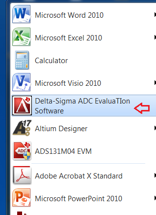

我 现在正在使用 ADS131A04EVM、我已经按照 EVM 用户指南中的步骤进行了操作、 但无法成功连接。 USB 驱动程序似乎不正确、您能否向我发送适用于 Windows 10的 USB 驱动程序、因为 EVM 用户指南没有驱动程序的链接?

    当您插入器件并启动 Delta-Sigma 评估软件时、屏幕上会出现什么?

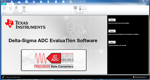

    如果软件不能像这样识别电路板:

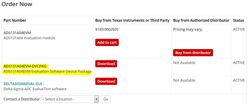

    您是否下载并安装了 ADS131A04器件封装? 它显示在 EVM 的 TI 文件夹中、如下所示:
    我正在与其他一些应用工程师核实此软件、但我认为这应该适用于 Windows 10、而不会下载更多驱动程序。

    您是否还可以发布 C:\Users\中的应用程序日志文件 \Documents\DSEvalSW\Logs\文件夹? 类似的帖子提醒我、日志文件可能有助于调试此问题。

    Window10的驱动程序可能不会自动安装。
    我已按照另一个 E2E 帖子中的步骤操作、解决了我的问题。 对于具有相同问题的其他客户而言、这可能也很有帮助。
    https://e2e.ti.com/support/data-converters/f/73/t/758800?tisearch=e2e-sitesearch&keymatch=ADS131A04%20usb%20driver
